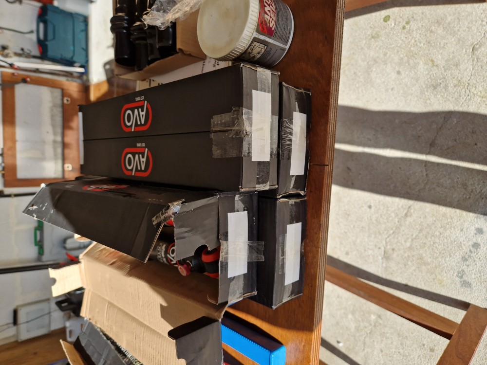

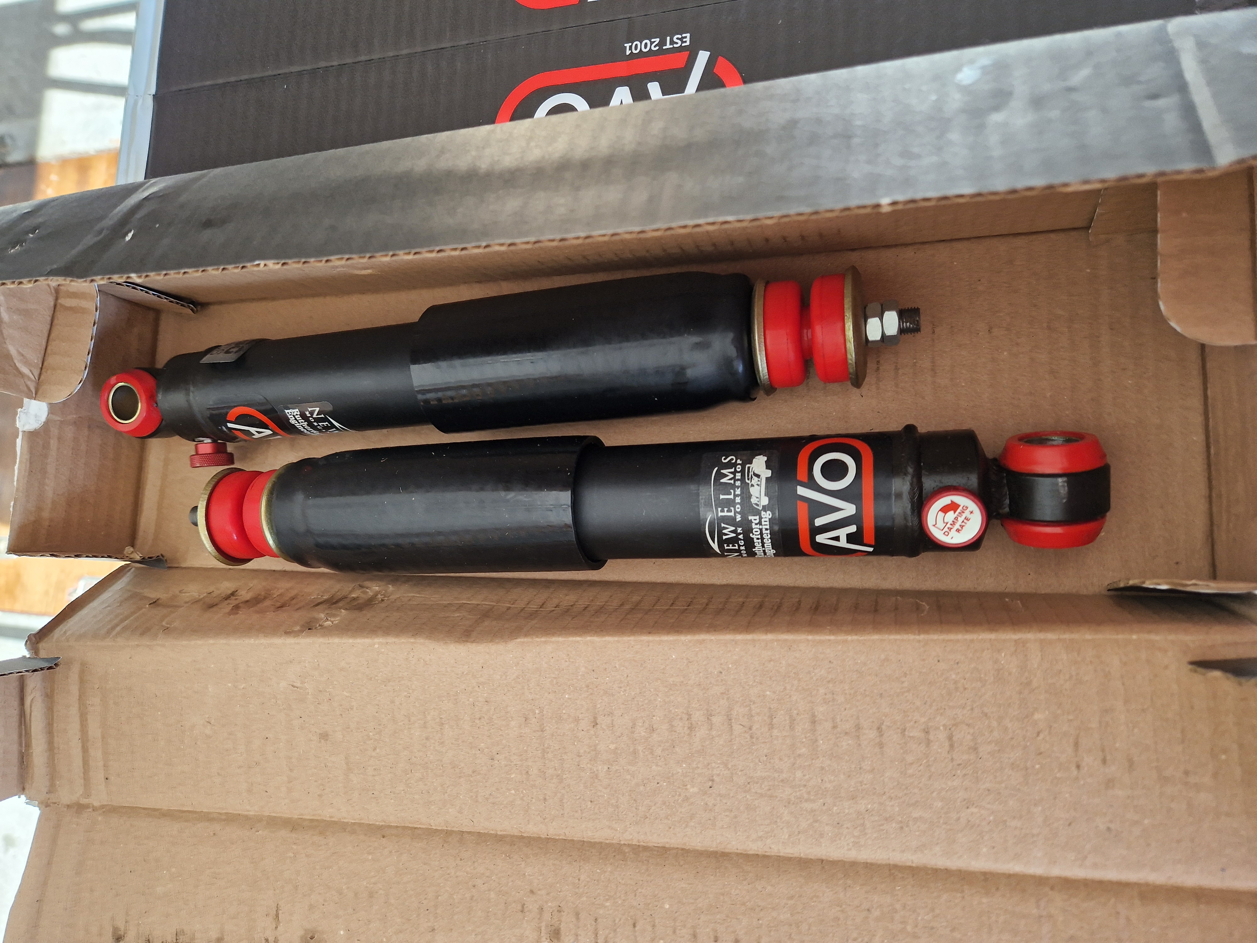

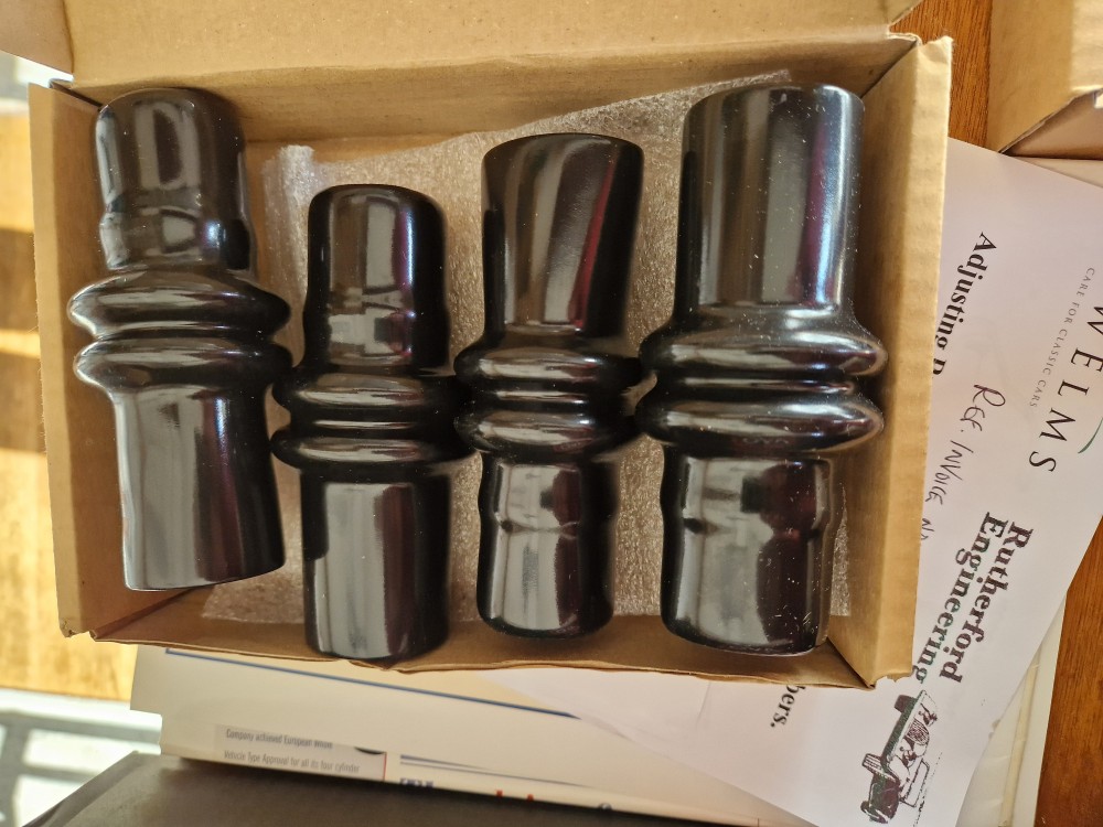

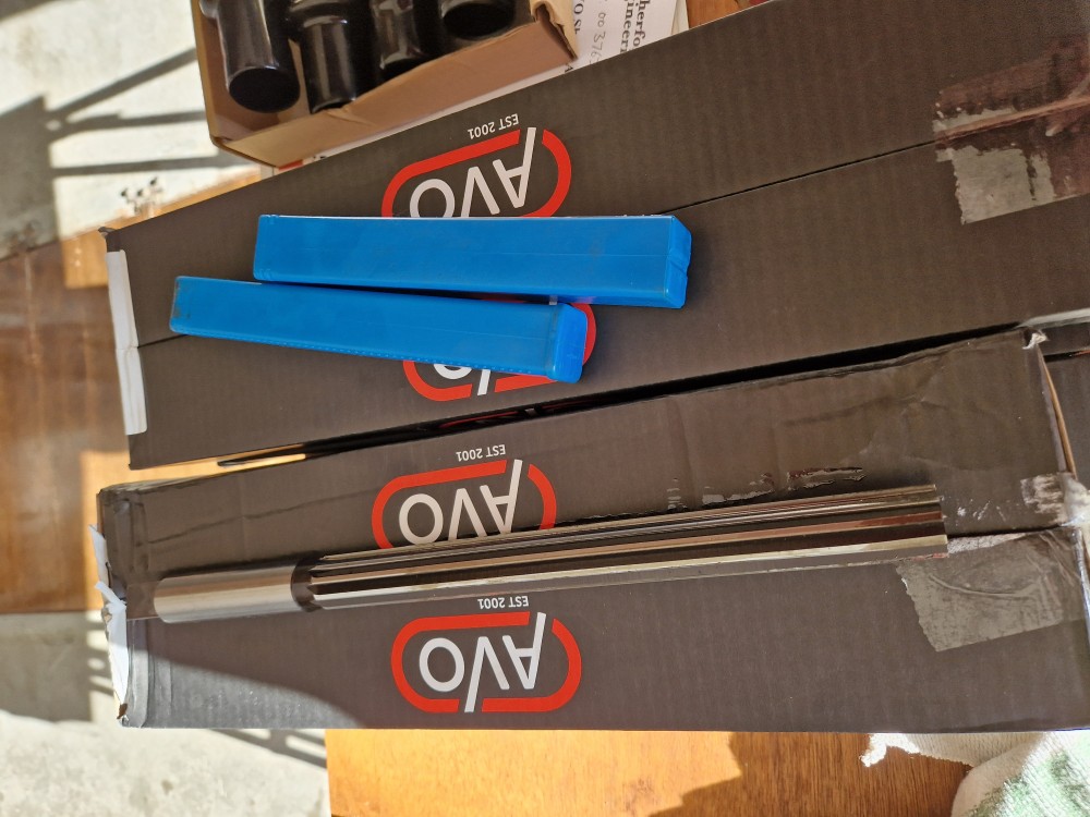

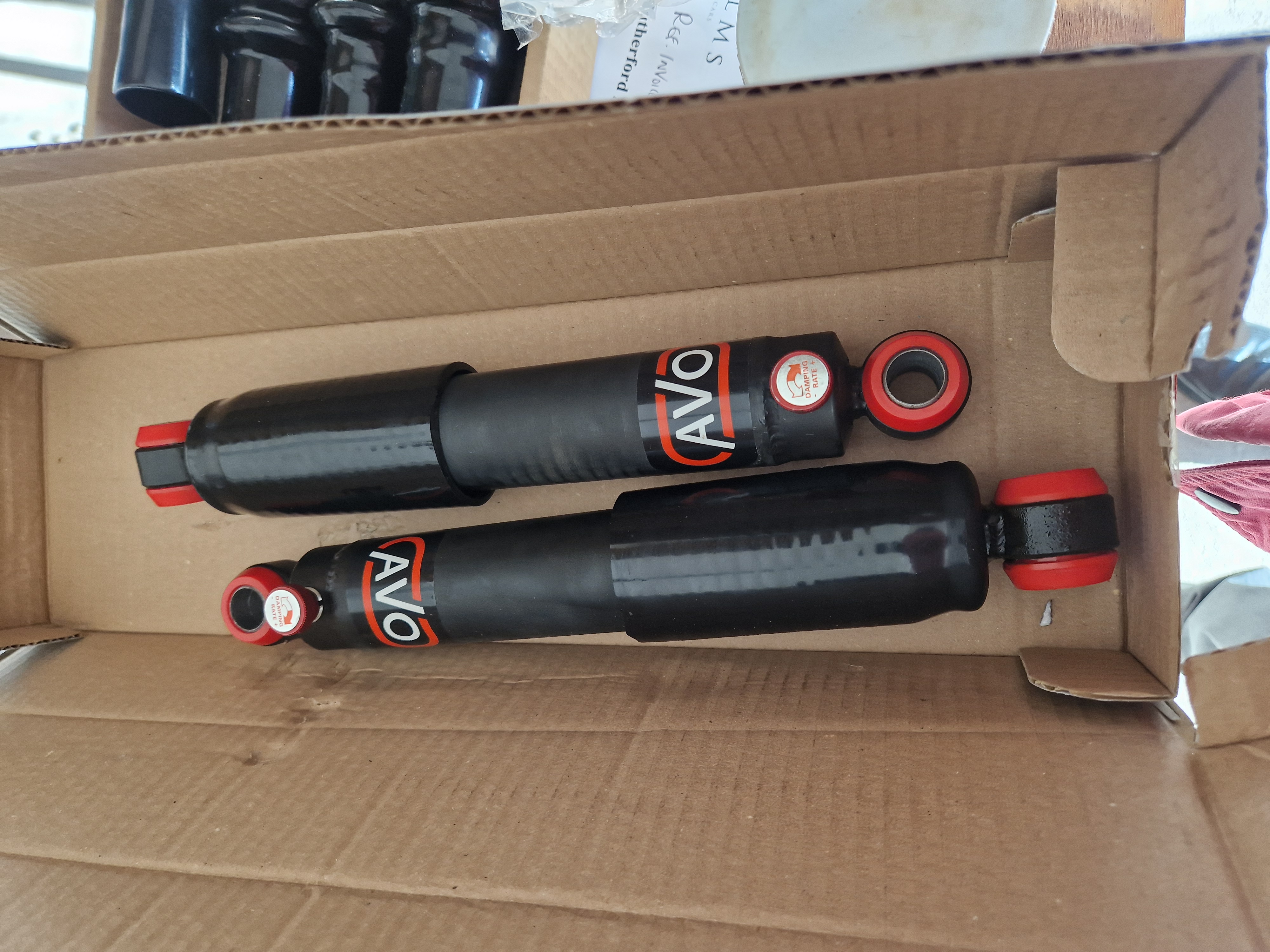

Bonjour à tous.
Enfin la livraison de mes pièces sont arrivées hier. Je retourne au boulot :D
