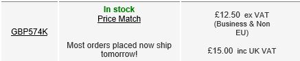

Par contre pour les plaquettes si tu ne prends ce qu'ils faut pour les monter, t'auras l'air couillon, c'est cet article qu'il faut commander :
Messages : 848
Re: Freinage faible
Messagepar Jak » 21 mars 2018, 09:31
Merci mille fois. Amitiés
