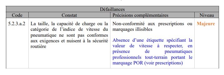

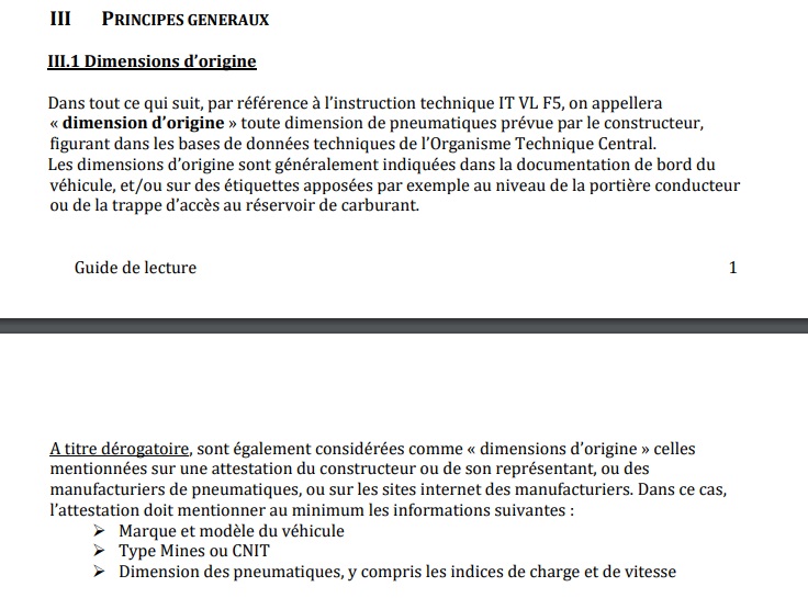

Rêveur a écrit :Encore un contrôleur qui ne connait pas les Morgan... ou un CT vierge établi sans avoir vu autre chose que le numéro d'immatriculation.....
Le contrôleur n'a fait qu'appliquer l'instruction de contrôle, seul le paragraphe 5.2.3.a.2 pourrait donner lieu à interprétation, mais où trouver l'indication de la dimension des pneus sur une Morgan des années 70 qui faisaient l'objet d'une RTI?
CT Pneus.jpg (58.4 Kio) Vu 6183 fois
CT Pneus 2.jpg (92.76 Kio) Vu 6183 fois
Le lien vers le tableau TNPF, pour aller jusqu'au bout voici ce que dit le tableau TNPF, on tourne en rond.
Quel contrôleur technique ira-t-il jusqu'au bout?
