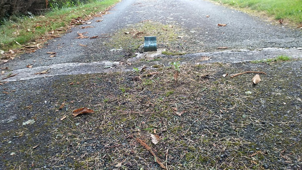

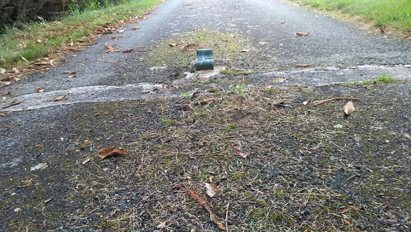

Messagepar KBIO » 28 juil. 2021, 08:28
Bonjour.
La photo montre l'arrêt de mon portail qui est mesuré à 7 cm de sa base.
Si on considère que des ornières se sont crées sur la route et que la route s'est affaissée au fil du temps de 2 cm : ce que j'ai mesuré avec un niveau , j'aurais alors un obstacle de +/- 9 cm de haut .
Mes précédentes Mog ainsi que mon Healey BJ8 ont toutes été marquées , à un moment ou l'autre , par un choc sur ce bout de ferraille. Les autres voitures , non !
Je dois me déporter sur la gauche afin de ne rien toucher. Que je sois seul (90 kg) ou à 2 personnes , c'est pareil.
Si je prends bien au milieu = " TCHONG !" Ca tape !
Pour les "gendarmes couchés" et autres ralentisseurs qui ne sont là que pour faire ralentir les vieux qui ont des problèmes lombaires , je les passe au pas de peur que le pot d'échappement touche.
La pression des pneus est à 1.6 b comme préconisé et une surpression ne change rien à la hauteur .

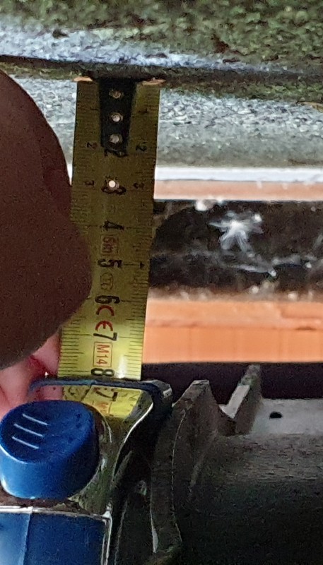

MattVC
Messages : 31
Enregistré le : 22 juil. 2021, 11:47
Le bolide : Plus Four 2022
Ma région : Gironde
Localisation : Blanquefort
Re: Garde au sol
Messagepar MattVC » 28 juil. 2021, 14:58
Hello à tous,
Pour ceux qui doutent, voici une photo (à l'envers) prise dans mon garage, sol béton parfaitement plat.
Pneus d'origine de ma +4 110° anniversaire de 2019 : Yokohama 195/60 R15
On a bien un 8,5cm de garde au sol, ce qui est trop bas pour les ralentisseurs courts, et ça tape 1 fois sur 3.
D'où mon problème.

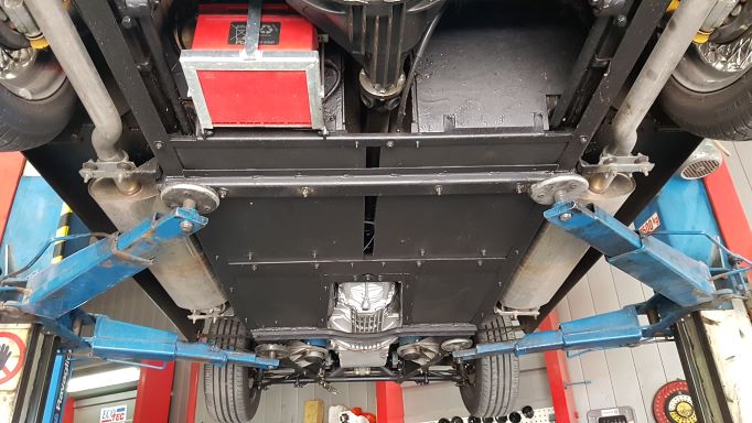

Quand je mesure la garde au sol de ma +4 de 1994, le le fais sous la traverse de boite qui est rectiligne. Or je vois sur ta photo qu'il y a une traverse cintrée (!!??).
MattVC
Messages : 31
Ma région : Gironde
Re: Garde au sol
Messagepar MattVC » 28 juil. 2021, 17:07
CorsaRed a écrit :
MattVC a écrit :Pour ceux qui doutent, ....
Ne te méprends pas, personne ne doute.
On aimerait surtout connaître le fond de l'histoire, et comment se fait-il que sur une Morgan "classique", la garde au sol soit plus faible que ce qu'on trouve en général.
La configuration de ma 2019 est d'origine, je l'ai eue neuve et aucune modification depuis.
La traverse est cintrée de façon à ce que quand ça tape, que ça tape au niveau de la traverse et non de la boîte à vitesses qui n'est que quelques mm plus haut.

Re: Garde au sol
Messagepar RV33 » 28 juil. 2021, 17:39
hello MattVC
je pense que l'on doit avoir une traverse quasi identique cf photo jointe
Messages : 753
Le bolide : Plus Four 2026
Re: Garde au sol
Messagepar 2949olivier » 28 juil. 2021, 20:23
RV33 Bonsoir
Non pas du tout c'est une traverse en chapeau de gendarme inversé
