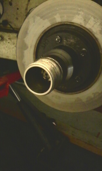

- Pas de jeu axial roue droite
- roue gauche : pas de jeu radial ni axial.
Ecrou crénelé dans le moyeu : les goupilles sont bien en place. Ces écrous ont un jeu limité par la goupille constaté à l'aide d'un fin tournevis via le trou dans le moyeu (hub). Je pense que c'est un jeu fonctionnel et est-il plus important à droite qu'à gauche ?.
Dois je ôter la goupille et resserrer d'1 cran l'écrou ? Il y a 6 crans sur cet écrou. Je ne vois pas le pas de la fusée.
Il est vrai que le jeu radial est minime mais pourquoi à droite et pas à gauche !

Messages : 4917
Re: Moyeux de roues
Messagepar 4HP » 27 mars 2023, 19:47
Tu peux, en effet, enlever la goupille et visser l'écrou d'un cran de créneau et voir si ton jeu radial diminue.
Il faut juste veiller à ce que le moyeu tourne toujours librement après chaque ajustement.
Re: Moyeux de roues
Messagepar Le Canut » 27 mars 2023, 20:37
lelibon a écrit :Dois je ôter la goupille et resserrer d'1 cran l'écrou ? Il y a 6 crans sur cet écrou. Je ne vois pas le pas de la fusée.
En faisant un pré-controle ce weekend dans mon garage, j'ai constaté le même jeu minime à gauche sur mon auto (et pas à droite :shock: ). Pour ne pas risquer la contre-visite, j'ai corrigé en serrant d'un cran l'écrou de moyeux. Résultat : la roue tourne toujours et j'ai plus de jeu, j'en demande pas plus pour le contrôle à venir ;)
Ce sera juste à vérifier de temps en temps pour voir si ça revient ou pas, histoire de voir si cela vient de roulements fatigués.
Messages : 8801
Re: Moyeux de roues
Messagepar LOU01 » 28 mars 2023, 07:09
Le Canut a écrit :...Ce sera juste à vérifier de temps en temps pour voir si ça revient ou pas, histoire de voir si cela vient de roulements fatigués.
Jeu fonctionnel normal pour des roulements coniques, l'usure fait qu'il prennent un poil de jeu et il faut les resserrer de temps à autre, si c'est tous les matins, il faut changer le roulement !

Re: Moyeux de roues
Messagepar lelibon » 28 mars 2023, 18:57
Bonsoir,
Ce jour, j'ai serré l'écrou crénelé d'un cran comme a fait Le Canut. Plus de jeu et j'en suis satisfait. La voiture a 5700km et bientôt 15 ans. Je pense à une manque de serrage en usine. Rouler avec du jeu en mécanique, celui-ci ne peut qu'user anormalement les composants. A suivre dans le temps !

Messagepar LOU01 » 28 mars 2023, 19:05
lelibon a écrit :.... Je pense à une manque de serrage en usine.
Je ne pense pas, ce type de roulement nécessite un resserrage régulier, le simple fait de faire tourner les roues a pour effet d'user la rondelle d'appui et du roulement lui-même, rien d'anormal.
