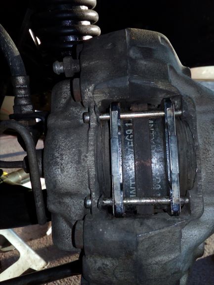

Non, on ne démonte pas l'étrier mais au fait de quel type d'étrier de frein parlons-nous, un fixe ou un flottant ?
Je pense que cette fois-ci ça marche avec les dimensions requises.
Voici la photo de l'étrier de frein. Pas d'autres conseils à me donner? Démonter ou pas démonter? That's the question...

Je ne sais pas si tu parles de démonter les plaquettes ou les étriers. Mais surtout ne pas démonter les étriers !!! Serrage au couple des boulons de tenue sur la fusée plus peut être usage de Loctite pour freiner les boulons.
NE PAS TOUCHER si tu n’y connais rien.
Sans parler que le démontage de l’etrier ne t’amènera pas plus loin. Il faudra toujours repousser les pistons qui s’avancent pour compenser l’usure des plaquettes.
Si tu ne sais pas ou ne veut pas repousser les pistons (après avoir bien sûr enlevé les 2 clavettes qui bloquent les plaquettes puis les plaquettes elles-mêmes) juste amène ta voiture à ton garagiste de quartier il te fera ça pour 20 euros.

dom a écrit :Voici la photo de l'étrier de frein. Pas d'autres conseils à me donner? Démonter ou pas démonter? That's the question...
Mais tes plaquettes sont presque neuves, pourquoi veux tu les changer ?

Apparemment il se plaint de la dureté et du manque de mordant des plaquettes

C'est bien ça. Je pensais que c'était du à la graisse qui s'était déposée sur le disque, mais après démontage des plaquettes, grattage, lavage avec produit spécifique, toujours pas de freinage satisfaisant. C'est pour ce motif que je pensais que de nouvelles plaquettes ça pourrat résoudre le problème. J'ai commandé un repoussoir de piston. Je verrai.
J'avais déjà signalé que à l'état actuel, ce sont les roues arrière qui bloquent. La voiture a tendance à se mettre de travers.
J'ai lu à ce sujet sur GoMog que même en fonctionnement normal, la répartition AV/AR des Morgan à 50% peut créer ce problème.
La solution selon le Mag ce serait de changer cette répartition 60/40 en insérant sur le circuit un filtre spécial.
Qu'en pensez-vous? Est-ce que vous avez déjà essayé cette solution?
