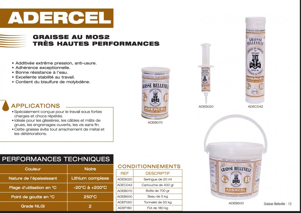

Remarque sur les graisses, entre la Motul Moly Grease et la belleville Adercel qu'en est il précisément ?
Ces deux graisses la Motul Molybden (ou Moly Grease) et la graisse Belleville Adercel sont équivalentes sur le plan technique et chimique d'après les informations recueillies. Elles appartiennent à la même famille de lubrifiants industriels et mécaniques haute performance et elles sont toutes les deux de grade 2. Elles ont chacune dans leur composition du bisulfure de molybdène et du savon de lithium.
Ces deux graisses sont excellentes pour des "Kings Pins" d'une Morgan d'après mes lectures mais la Motul serait finalement la plus appropriée.
La seule différence tient à la plage de température (=30 à + 130 degré Celcius pour la Motul et -20 à + 200 pour la Bellevlle) et la belleville se fluidifie plus.
La formule de la Belleville Adercel possède un point de goutte exceptionnellement élevé pour une graisse au lithium standard (250°C contre environ 190°C pour la Motul). Pour atteindre cette performance à haute température, l'épaississant est formulé pour pouvoir se liquéfier (devenir fluide) sous l'effet de l'échauffement, puis retrouver sa consistance initiale en refroidissant sans que la structure de la graisse ne soit détruite.
Il faut considérer qu'une graisse est une éponge (l'épaississant/savon) qui retient un liquide (l'huile de base) et quand le pivot de fusée coulisse, il écrase et « cisaille » cette éponge.
• La formule de la Motul Moly Grease est optimisée pour la stabilité mécanique en mouvement : l'éponge résiste au malaxage et garde sa rigidité (elle reste au grade NLGI 2).
• La structure de la Belleville est historiquement développée pour exceller sous de très fortes pressions statiques ou des mouvements très lents (engrenages ouverts, câbles, vannes). Face au mouvement de va-et-vient de la suspension, ses liaisons moléculaires se relâchent plus facilement, ce qui abaisse temporairement sa consistance vers un grade NLGI 1 voire 0.
Pour maintenir le bisulfure de molybdène (MoS₂) en suspension à de très hautes températures (jusqu'à 200°C), Belleville utilise des huiles de base spécifiques qui acquièrent une grande fluidité à chaud pour garantir que le MoS₂ se dépose parfaitement sur le métal.
La Motul utilise une huile de base plus filante et collante, conçue pour adhérer aux pièces mobiles soumises à la force centrifuge (comme les cardans) pour éviter les projections.
La graisse Belleville Adercel aurait donc une fâcheuse tendance à se fluidifier excessivement sous l'effet de l'échauffement ou du travail mécanique.
J'ai pu lire que sur le train avant d'une Morgan, le réservoir situé entre les bagues en bronze doit conserver une graisse bien stable et si la graisse devient trop liquide, comme de l'huile, elle va fuir très rapidement par le bas de la fusée sous l'effet des vibrations et des mouvements de la suspension, le frottement vertical incessant du King Pin générant des calories. Les King Pins ne tournant pas comme des roulements, ils coulissent verticalement de haut en bas sous une forte pression et le "Moly" dépose un film solide indispensable pour éviter l'usure prématurée des bagues.
La Belleville active cette propriété et s'assouplit volontairement pour mieux napper les pièces en devenant plus fluide, mais dans ce type de pivot ouvert, cette fluidité provoque sa fuite. C'était apparemment l'un des problèmes rencontré avec le système "One shot lubrificator que ces fuites d'huile.
Ces informations ne résultent que de lectures et, je n'ai à titre personnel aucun retour d'expérience. Il s'agit donc d'un point de vue théorique et si effectivement ces deux graisses sont excellentes pour nos "King-Pins" et, que traditionnement la graisse BELLEVILLE est une référence, pour autant la Motul semble la plus adaptée à nos fameux "Kings-Pin".
La Belleville Adercel n'est pas une mauvaise graisse, au contraire : c'est un excellent lubrifiant thermique et extrême pression pour l'industrie. Cependant, sa propension à se fluidifier au travail mécanique la rend moins adaptée à la géométrie spécifique et "fuyante" des pivots coulissants Morgan, où la Motul restera mieux piégée à l'intérieur du moyeu.
Partagez-vous cette analyse ?

C’est sûrement vrai tout ça..... mais je n’ai jamais vu chauffer la coulisse sur le pilier ni la graisse se liquéfier en conséquence.... par ailleurs les plages de température d'utilisation d’une Morgan (et de résistance de son pilote), meme en considérant les variations saisonnières -y compris tenant compte du réchauffement climatique- nous laissent très loin des limites de performance des graisses visées.... :D

Ta remarque me semble pertinente...il y a les limites théoriques et les limites pratiques, mais c'est toujours interessant que d'aller à la source chez le producteur du produit et de lire en détail les fiches techniques même si parfois elles sont un peu ésotériques. ;)
Bien qu'adaptée aux glissières et guidages linéaires, la fiche technique indique qu'à partir de 40°C, sa consistance devient très fluide. De ce fait, elle n'est pas recommandée pour les pièces rotatives à haute vitesse comme les joints de cardan, où la force centrifuge risquerait de la projeter hors du mécanisme.
Cela dit il vaut mieux connaitre ces subtilités si jamais un jour il nous prenait l'envie d'adapter à nos Morgans la dernière trouvaille d'Elon MUSK pour faire voler nos bolides, la température limite serait peut être atteinte ! :lol:
