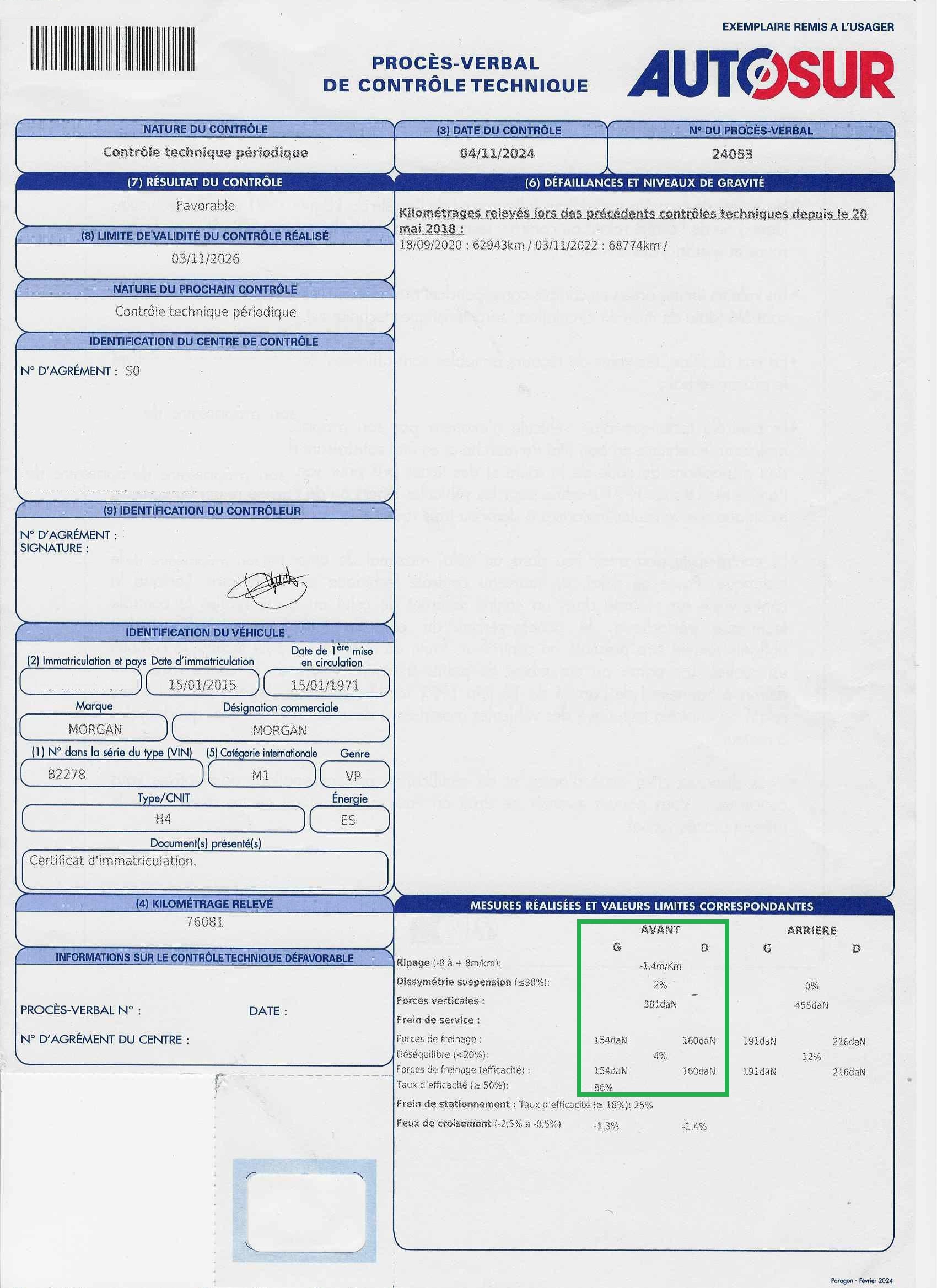

De mon côté, installation des EBC green en avril, 4000 Km depuis.
J'ai aussi ressenti ce gain de puissance de freinage dès le montage, par la suite j'ai eu l'impression que c'était moins bon.
Fausse impression d'après le contrôleur (et les chiffres) qui a réalisé le CT la semaine dernière, impression sans doute due au passage des freins assistés aux non assistés de mon tourer.

Messagepar Rêveur » 11 nov. 2024, 11:17
Ineressant mais tu ne donnes pas les valeurs de freinage mesurées lors du précédent CT?
Je verrai bien lors du CT en novembre 2025...

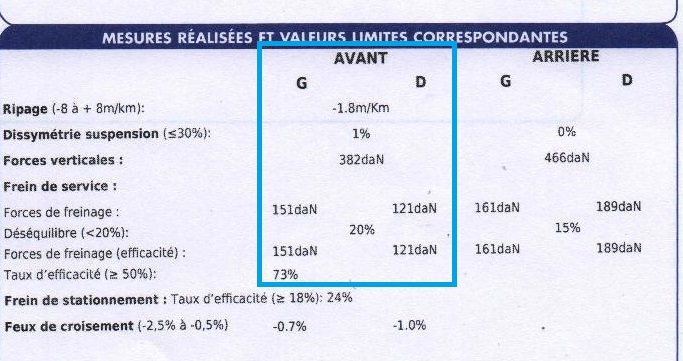

Messagepar 4HP » 11 nov. 2024, 12:29
Rêveur a écrit :Ineressant mais tu ne donnes pas les valeurs de freinage mesurées lors du précédent CT?....
Suffit de demander.
Gain en efficacité de 13%, le déséquilibre était dû à la présence de traces de graisse (des king Pins) sur le disque.
Résolu depuis avec la pose de protections.

Messagepar Rêveur » 11 nov. 2024, 13:12
Effectivement...mais l'avantage des disques bien graissés c'est que ça ne rouille pas (important pour des voitures qui roulent peu...) :lol: :lol:
Bon on verifiera lors de mon prochain CT
