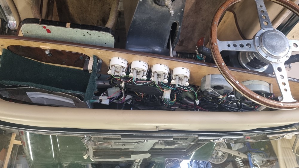

Bonjour a tous,
Après avoir changé le récepteur d’embrayage de ma voiture (et devoir sortir l’ensemble moteur boîte), à la repose tout fonctionne sauf l’aiguille du compte tours et les 4 aiguilles des 4 indicateurs centraux (aiguilles qui sont d’ailleurs invisibles).
Je viens de démonter le tableau de bord et j’aperçois les 5 relais (bien cachés). Et il me semble qu’au démarrage, on entendait un ou des relais claquer.
Phares, klaxon, clignos et les 10 voyants sous les 4 indicateurs fonctionnent.
Je n’ai pas trouvé l’usage de ces relais. Avez vous des pistes ?

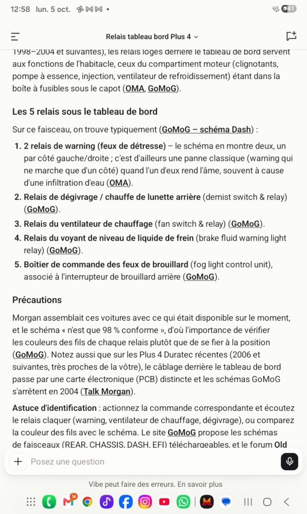

Re: Panne électrique tableau bord Plus4 2005
Bon d’après l’IA Mistral, il faut chercher ailleurs

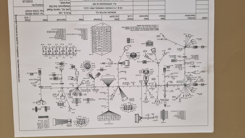

Il me semble bon et il me semble que cela perturberait aussi les autres éclairages.
Le 12 V passe bien a travers le fusible 5A du tableau de bord. Le fil de sortie est un blanc/rouge qui se perd dans le harnais... et je n’ai pas de schéma de câblage fil a fil...
