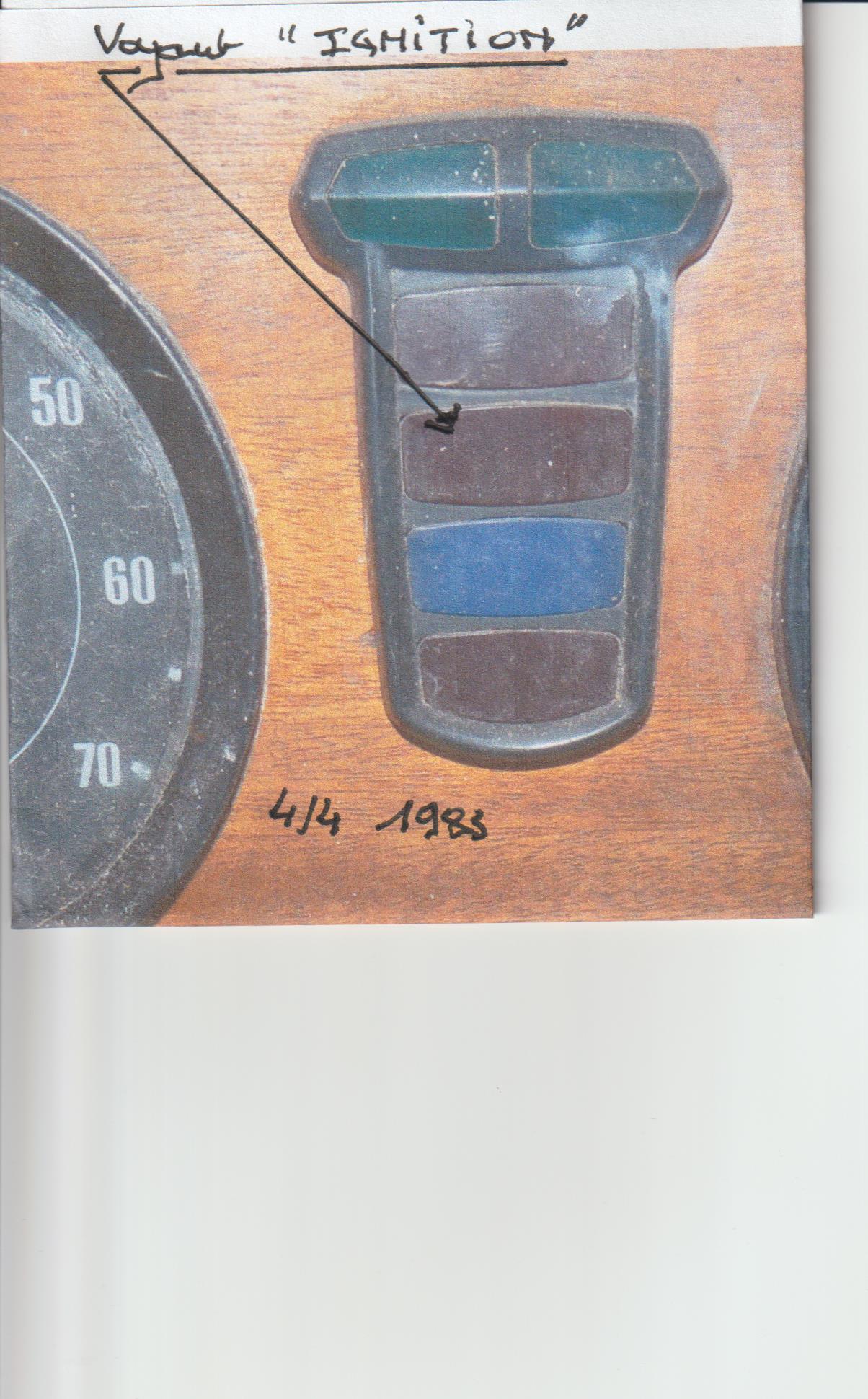

Bonjour , je vous contacte simplement pour un avis technique , j'ai été
inscrit il y a 10 ans pendant la restauration de mon roadster 4/4 de 1983,
et après une restauration totale, ma Morgan fonctionne parfaitement .C'est
pourquoi je n'ai plus donné de signe de vie . Or depuis hier après 10 ans
de bons et loyaux services , le moteur démarre parfaitement et tourne sans
problème , l'ampèremètre montre une bonne charge de l'alternateur, la
pression d'huile est bonne sauf que le voyant "ignition" clignote
faiblement lorsque je monte dans les tours et s'allume complètement lorsque
je freine ou allume les phares sans que cet incident ait une incidence sur
le fonctionnement du moteur , un Ford 1600 XR3, avec allumage électronique
Quelqu'un aurait-il une petite réponse à mon problème ?
Merci à la bonne âme charitable qui pourra me guider dans ma recherche
d'anomalie

Mon ampèremètre de charge indique 14v à 2000 Tours , la batterie de faiblit pas
Est-ce que ça veut dire que le circuit secondaire d'excitation de l'alternateur est HS ?
ce qui provoque l'éclairage du voyant "ignition" d'abord en clignotant puis fixe lorsque j'allume les phares ?
merci de la réponse
Remplacement de l'alternateur ou remise en état ?
merci de la réponse

je contrôlerais la charge directement sur les bornes de la batterie avec un multimètre tu dois trouver dans les 14 volts moteur en marche, si tu trouves une valeurs de 12 volts et des brouettes c'est que ton alternateur est mort sinon il y a un autre problème

contrôler au multimètre directement sur la batterie, moteur tournant...14 v

bonjour
pour rajouter ma pierre au moulin je dirais que j'ai eu le meme problème avec le meme moteur.
la proximité de l'alternateur et du collecteur d’échappement avait fait fondre en partie le régulateur de tension.
pièce que je n'ai pu trouver.Apres plusieurs essais d’échange standard d'alternateurs qui ne passaient pas (très peu de place
entre la caisse et le moteur) ca c'est fini par un reconditionnement de l'alternateur par un spécialiste.
