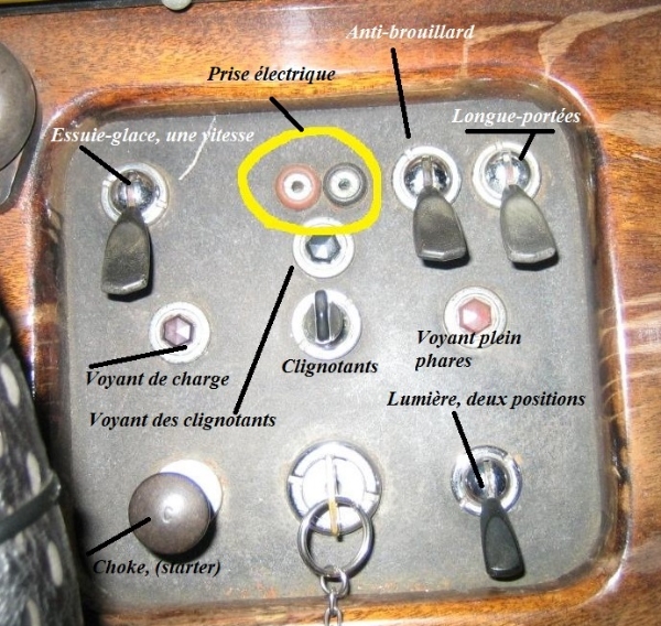

Bonjour à Tous
Suite petit pb électrique je trifouille derrière le tableau de bord de ma Morgan de 1965 et je me demande à quoi peux servir le bouton de gauche car aucun fil n'est branché derrière :-)
De même que pouvait-il y avoir comme commande à place du trou et pour quelle fonction ? afin que je rachète le bon commodo
Et à quoi peut servir le truc du milieu
Un éminent lecteur aurait-il la réponse ?
A+
christophe

Tombe super bien, j'ai un bolide de 1965... :mrgreen: ...
Et j'ai la réponse à ta question, voilà le montage d'origine :

Messagepar Chris160 » 22 mars 2018, 19:13
Super merci pour la réponse illustrée !!
bon au niveau de la standardisation c'est pas vraiment ça à part les voyant hexagonaux qui sont les mêmes ainsi le bouton du klaxon...
Antibrouillard je n'en ai pas donc je vais mettre un bouton juste pour combler le trou et faire plus joli....
j'aime bien ton bouton de starter avec le "C" gravé (comme le L sur mon bouton de phare) faut que je m'en trouve un .....
Sur la prise électrique unique je ne vois pas à quel standart de prise cela correspond et je ne vois pas ce que je pourrais brancher dessus...à creuser....
A+

Chris160 a écrit :....Sur la prise électrique unique je ne vois pas à quel standart de prise cela correspond et je ne vois pas ce que je pourrais brancher dessus...à creuser....
Pour le standard de la prise, tu peux courir, plus rien n'existe, j'en ai peur, mais il te faut les deux pôles, visiblement t'en as qu'un, et il faut un positif et un négatif et à l'époque l'accessoire très chic c'était un rasoir électrique en 12 volt, un must, se raser juste avant un rendez-vous galant... :mrgreen: ...
