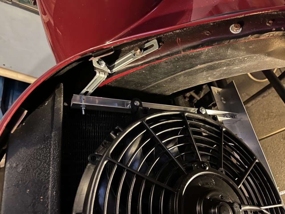

HerveLG a écrit :Complément de fixation du cadre portant le ventilo, avec des équerres permettant d’ajuster au mieux la cadre devant le radiateur (montage toujours à blanc)
J'ai utilisé le même principe.

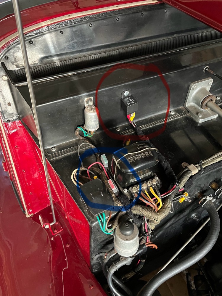

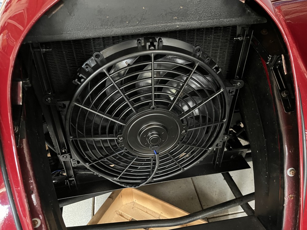

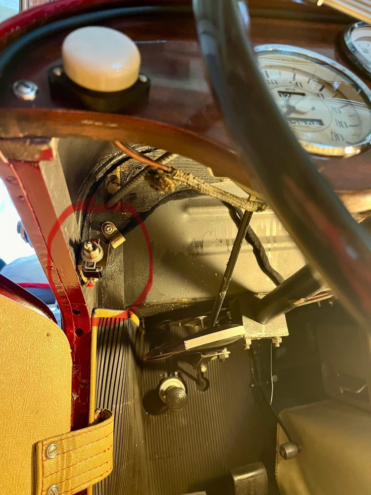

Voilà l’installation finale avant remise en place de la calandre, avec le cadre portant le ventilo peint , le relais 12V placé à proximité des autres relais ainsi que les deux nouveaux fusibles et l’interrupteur manuel On/Off fixé sous la tente, en arrière du « pouet »

Messagepar HerveLG » 21 nov. 2024, 15:30
Pas sous la tente, sous le tdb….. vive les correcteurs d’orthographe :(

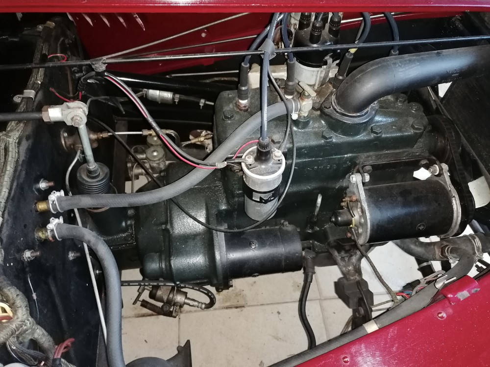

Montage très propre, j'aimerais, si possible, avoir une imge de la commande de boite que l'on devine sur l'une des images.

LOU01 a écrit :Montage très propre, j'aimerais, si possible, avoir une imge de la commande de boite que l'on devine sur l'une des images.
Voilà une photo datant de l’année dernière

Ahhhh , l'est bien propret ce moteur ou tout est accessible ..... quand je vois ce que , de nos jours , sont devenus les moteurs avec leur environnement d'accessoires , de cablage et autres bidules je m'interroge sur le pourquoi de la chose !!!

Messagepar LOU01 » 22 nov. 2024, 08:14
Et voilà une belle commande de boite bien robuste, merci pour l'image.
