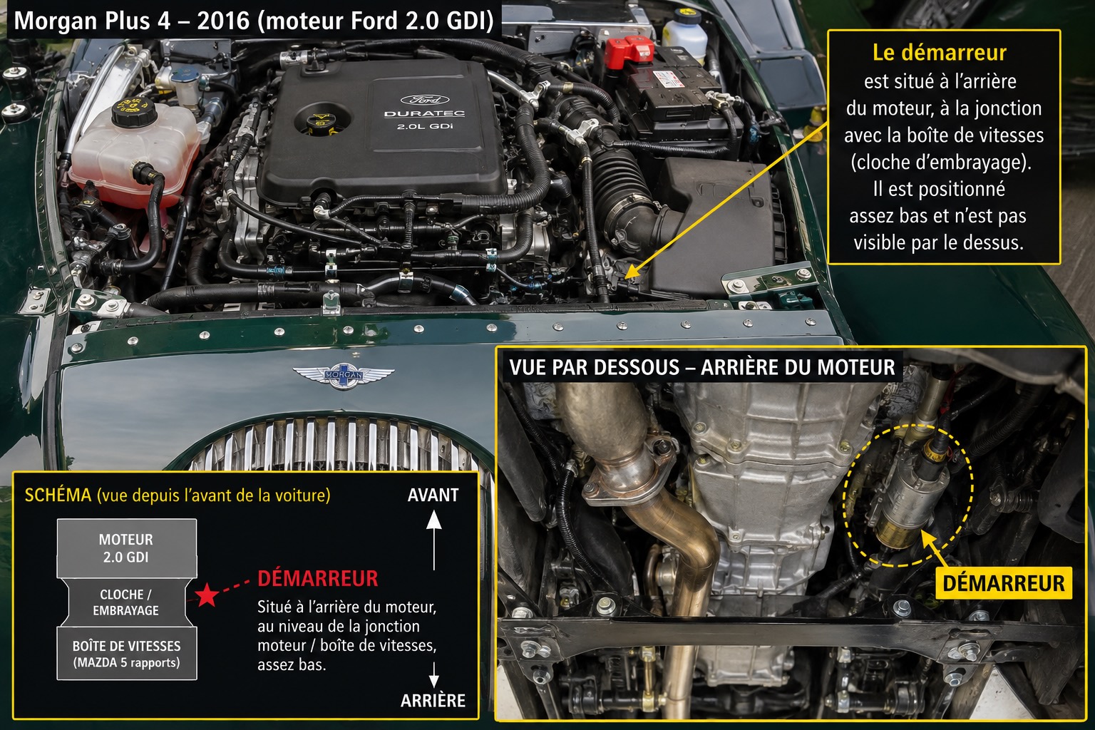

Merci LELIBON pour la photo mais je ne sais pas si sur le GDI c'est la même chose.
StAulaire
- Messages : 412
- Ma région : 37
Re: Booster de batterie
En fait sur la GDI il a l'air assez planqué d'après mes recherches sur internet.
Surtout s'il est difficilement accessible utiliser des pinces pour se connecter directement peut-être risqué car le risque de toucher une masse accidentellement n'est pas à négliger d'autant que la borne + semble très proche de la masse.Il vaudrait mieux se connecter sur un point positif accessible dans le compartiment moteur mais je ne pense pas qu'il y en ait un.
Un autre point n'est pas à négliger c'est l'alimentation de l'ECU et de l'électronique, il ne faudrait pas provoquer de dégâts parallèles.
Je reste donc dubitatif sur l'option de connecter un booster directement sur l'alternateur. La solution de connecter un cable avec des oeillets en attente semble la moins mauvaise solution, encore que le jour où cela arrive il suffit de dé-clipser la moquette, et de dévisser les 4 vis qui maintiennent la tôle de fermeture d'accès au compartiment batterie et de conecter les deux pinces crocodiles en commençant par la rouge

Euh… sont ce bien des photos d’une Plus4 GDI?
La disposition, entre autres éléments, de la batterie et de l’échappement font que le doute m’habite…
Farce de l’IA sans doute…
Change ta batterie et respire!!

Je me suis posé la même question avec ces photos d'un Ford GDI. Injection directe ou indirecte, le bloc moteur ne doit changer ?

Selon mon gout ce serait plutot la comparaison " champagne vs limonade "...... certes les deux font des bulles mais .....

Bravo messieurs, vous êtes effectivement des connaisseurs
et vous avez raison .
l' IA a ses limites !
- Messages : 4845
Franchement l’IA c’est totalement inutile voir dangereux ....

le moteur en photo est un DURATEC 2L à rampe commune et injection indirecte . On voit bien la rampe ( absente sur GDI )
lelibon
- Messages : 495
- Le bolide : Plus 4 2008
- Ma région : Auvergne
Exact! C'est le moteur de ma +4 2008
