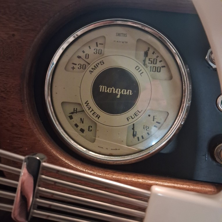

Bonjour, je publie cette demande concernant la recherche de deux composants pour le compteur de vitesse de ma Morgan : l'ampèremètre et la jauge de température d'eau. Je précise que le câble de l'ampèremètre est en bon état ; je mesure bien entre 12 et 13 volts à chaque entrée, avec des fluctuations à l'accélération, ce qui indique un problème avec l'ampèremètre. Quant à la jauge de température, après la défaillance du capteur, elle est restée bloquée sur « H chaud ». Le capteur a été remplacé et testé avec une autre jauge Smiths extérieure et tout semble fonctionner correctement. Par conséquent, la jauge elle-même est défectueuse.
Je recherche ces deux composants, et si nécessaire, le compteur 4 jauges complet.

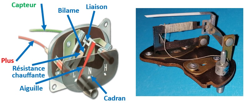

Il faut qu'il soit équipé de machines à bobiner le fil fin.
L'ampèremètre est équipé d'un galvanomètre avec un bobinage.
Et le témoin de température eau est un bilame qui est chauffé par un fil bobiné autour, comme indiqué dans le site de PhilippeF75.
Dont je reproduis la photo du paragraphe qui y est consacré, j'espère qu'il ne m'en voudra pas trop.

4HP a écrit :Il faut qu'il soit équipé de machines à bobiner le fil fin.
Merci beaucoup, mon beau frère va être content
