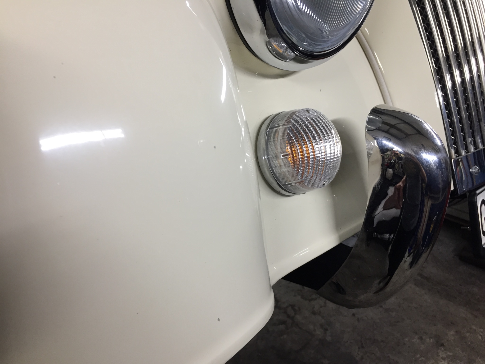

J’ai enlevé les supports mais, pour le moment j’ai remis les clignos d’origine, un jour peut-être je les changerai mais pour le moment ça me convient tout à fait.

Oui ça fait bien... faudra que je fasse pareil dès que je me serai procuré les cabochons blanc...

Rêveur a écrit :Oui ça fait bien... faudra que je fasse pareil dès que je me serai procuré les cabochons blanc...
Et moi, faudra que je fasse pareil dès que je me serai procuré les cabochons orange... :lol:
Tu veux dire qu'on pourrait faire échange?
M0RGAN
Messages : 205
Le bolide : Roadster v6
Ma région : Moselle
Re: changement de clignotants sur les CX
Messagepar M0RGAN » Hier, 21:34
Rêveur a écrit :
Je vais garder les blancs en stock, sait-on jamais !

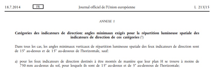

L'adjonction de l'embase noire sous les feux clignotants n'est certainement pas le résultat d'une lubie de la MMC, mais de l'application du règlement européen N°6 qui impose une répartition de la puissance lumineuse spatiale.
Si les anciens feux tels qu'ils étaient montés avaient répondu à ce règlement sans modification, l'usine n'aurait certainement pas dépensé un centime pour ajouter cette embase pour remettre l'axe du clignotant dans le plan horizontal.
