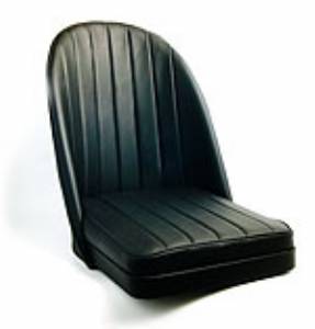

Une petite soeur avec la même banquette, on doit pouvoir le monter, mais pour l'actionner il faudra basculer la banquette vers l'avant.
Ce week-end, je prends des mesures, je ne suis pas sur d'avoir l'espace pour les arceaux de capote.

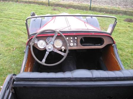

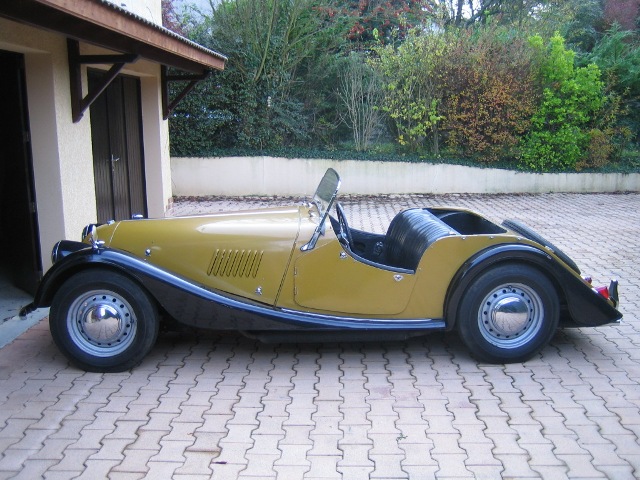

Lou, parlons sérieusement. Je regarde tes photos, je lis la description de La taupe avec les spécification de ta voiture, et j'en arrive à une conclusion.
Je ne pense pas qu'il faille transformer ta voiture en cabriolet. C'est un modèle particulier, une commande spéciale, une voiture rare.
La transformation te coutera cher, imposera des modifications non-négligeables, et banalisera (toutes proportions gardées) la voiture.
Telle qu'elle est, c'est un peu comme un Pagode California. Un hard-top amovible et pas de capote.
Tu peux l'utiliser découverte dans un large rayon autour de chez toi, après avoir consulté la météo, et faire de grands voyages en mettant le hard-top. Et tu as quand même le tonneau-cover, qui combiné avec un parapluie, peut sauver une situation difficile.

CorsaRed a écrit :Lou, parlons sérieusement. Je regarde tes photos, je lis la description de La taupe avec les spécification de ta voiture, et j'en arrive à une conclusion.
Depuis le temps que j'ai la mienne, j'ai très rarement été obligé de capoter, même (surtout) en voyage, quitte à observer attentivement la météo( ce qui me vaut la moquerie de certains de mes camarades, qui sont aussi les tiens)...
Tout ce que vous me dites est juste et vrai.
Je n'envisage pas de faire des modifications radicales qui dénatureraient mon bolide, je ne l'ai d'ailleurs fait sur aucune de mes restaurations, toutes les modifications entreprises sont réversibles à la version originale.
Pour revenir à mon souci et aux options à prendre sur sa rénovation, Tony t'as déjà roulé dans une anglaise de cette époque avec un hard top ?
C'est l'enfer, bruit chaleur et odeur ne te donnent qu'une envie, descendre...et là tu te cognes contre le hard top, beaucoup moins souple qu'une capote.... ;)
Ce n'est pas envisageable en ce qui me concerne, je le conserve et ne le mettrai que pour circuler l'hiver, soit dans ma zone entre trois et quatre mois, la capote doit me permettre de passer ensuite la saison des pluies, soit entre trois et huit mois.... :mrgreen: ....
C'est un cabriolet et j'envisage de l'utiliser décapoter, si je prends référence avec l'usage de ma Spitfire, il est vrai que la capote sort de son espace deux à trois fois par an, au maximum, mais quand un orage te tombe dessus, un parapuie est trés nettement insuffisant, surtout à plus de 100 km de la maison.
Donc, j'étudie une modification réversible, la pose des arceaux n'est pas un problème en soi, changer les sièges ou modifier la banquette, non plus, la plus grosse modification est l'ajout éventuel des attaches mâles sur le pare-brise et donc une modification éventuelle du hard-top, j'ai peut-être une autre solution, faut encore que j'y réflechisse plus en détail, et je vous raconterai quand j'en aurai fait le tour dans ma tête, mais il me faut une capote, tiens ne serait-ce pour descendre à l'AG du MMC, en septembre dans le midi, tu veux tout de même pas que j'y aille avec un hard-top, mais une capote me semble indispensable pour rejoindre mon nid parce que la seconde saison des pluies a commencé par chez moi, et quand il pleut, il pleut.... :shock:

Siéges option +4 supersports ou diminution en largeur de la banquette, pas de quoi fouetter un chat, d'autant que la banquette est à refaire...
