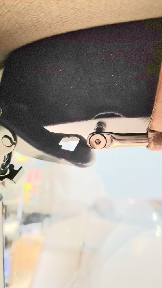

En fait ce n'est pas que la capote est moins tendue c'est que l'arceau de la capote est moins bien verrouillé sur le cadre du pare-brise .

Messagepar Rêveur » 05 mai 2026, 17:05
Effectivement le montage ne semble pas cohérent. Si tu ne peux rabattre les leviers de verrous de capote celle-ci n'est pas correctement maintenue, donc pas tendue, et on peut craindre que des vibrations (cahots sur la route) finissent par faire décrocher les verrous (on imagine la suite avec la prise d'air en roulant et la contrainte brutale que cela pourrait produire sur l'armature....). Sur les photos il me semble voir une entretoise (un petit tube) entre le montant du pare soleil et le pas de vis femelle qui est soudé sur le cadre de pare-brise. La solution pourrait être de réduire la longueur de cette entretoise (juste un peu car il faut conserver un espace suffisant entre le pare-soleil et le cadre du pare-brise pour que la rtation soit possible) ce qui permettrait de libérer le passage du levier de verrou de capote. Une autre solution pourrait être de limer une encoche dans le bout du levier du verrou pour qu'il passe à coté de la fixation du pare-soleil ... (je ne suis pas fan de cette modification et préfèrerai une intervention sur les fixations de pare-soleil si c'était sur mon Roadster)

Messagepar MOG90 » 05 mai 2026, 18:28
Merci de tes conseils . Je ne vais pas faire d'encoche sur le levier de peur de l'affaiblir . Je vais investiguer coté entretoise en faisant attention à la longueur de la vis .

Messagepar Rêveur » 05 mai 2026, 19:49
MOG90 a écrit :Merci de tes conseils . Je ne vais pas faire d'encoche sur le levier de peur de l'affaiblir . Je vais investiguer coté entretoise en faisant attention à la longueur de la vis .
Pour tester sans rien faire d'irrémédiable tu peux trouver des vis de remplacement ordinaire au bon pas que tu pourras ajuster en les raccourcissant jusqu'à avoir la bonne longueur. Pour l'entretoise tu peux en faire une de test avec un tube alu, c'est facile à couper et tu pourras ajuster. quand tu connanis la bonne formule pour les longuer respectives de la vis et de l'entretoise tu peux passer à la recoupe.... ou à la recherche des 2 pièces en inox qui vont bien.

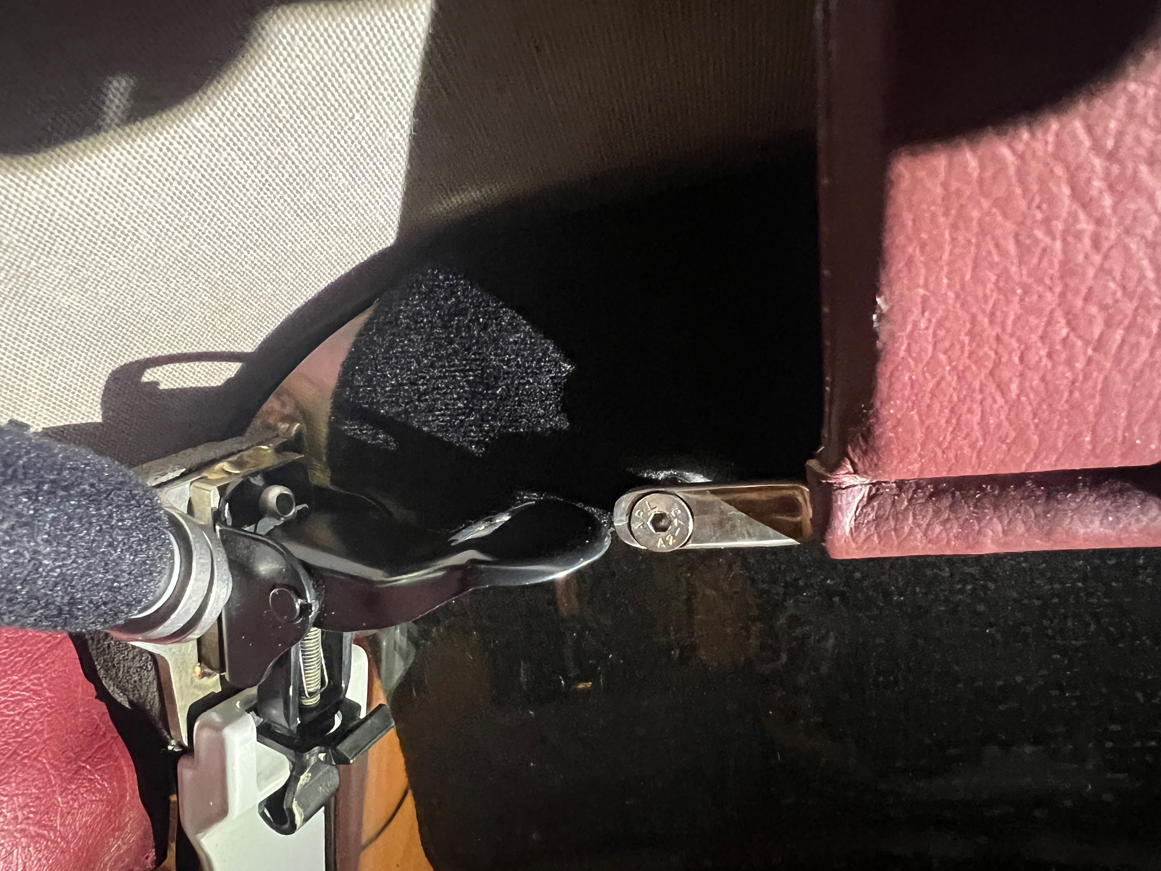

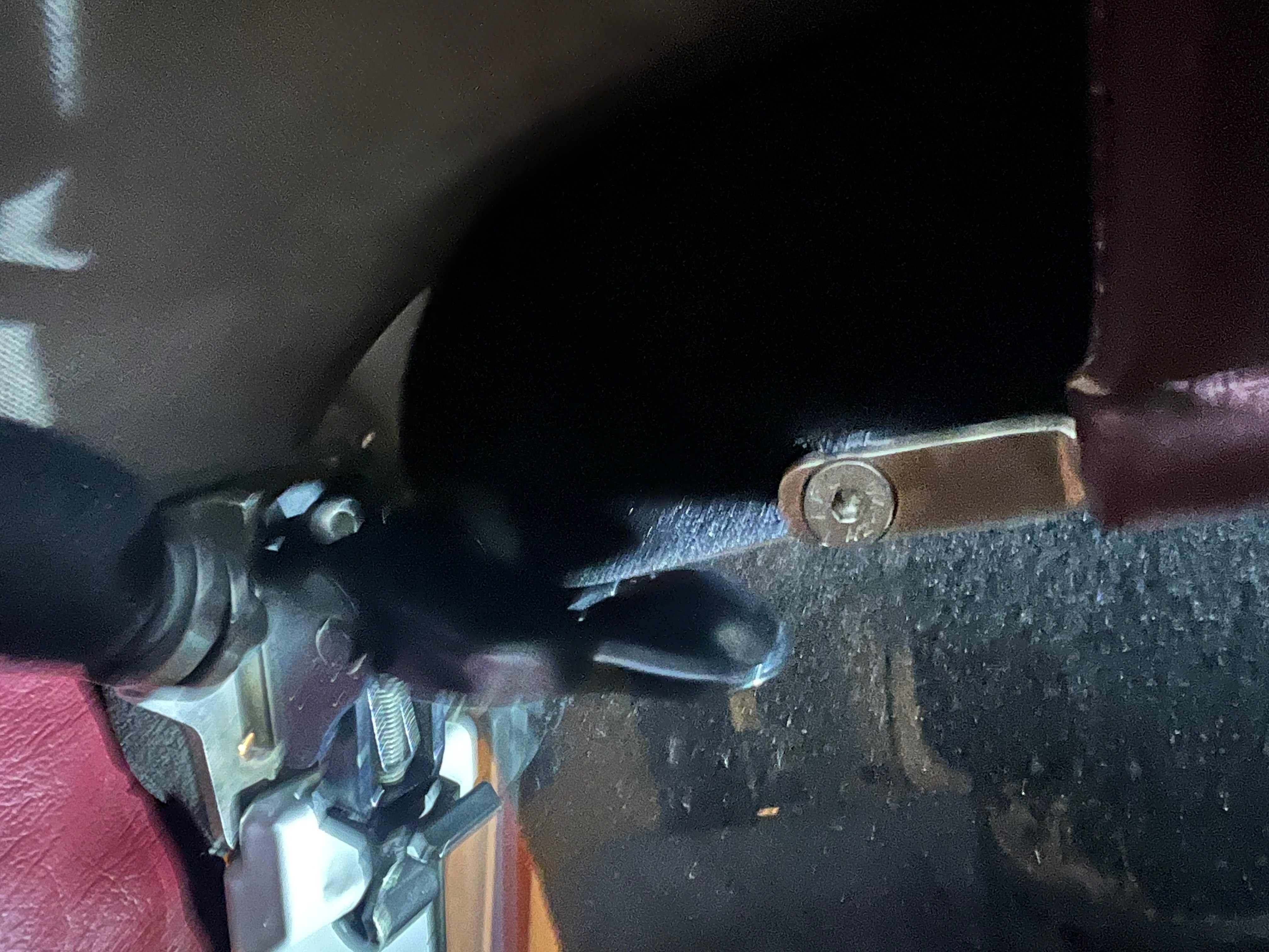

StAulaire
Messages : 453
Ma région : 37
Re: verrouillage capote
Messagepar StAulaire » 05 mai 2026, 22:27
J'ai regardé sur la mienne, cela passe juste mais cela passe.
Tu pourrais regarder du coté de la fixation du crochet il me semble que l'on peut ajuster son positionnement et le déplacer vers l'arrière.
Si tu raccourci l'entretoise tu risques de gêner le fonctionnement du pare soleil.
