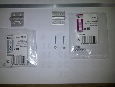

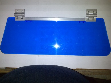

Pare soleil un ptit bricolo
Il me semble que le problème des pare soleil est un sujet récurrent.
A part sur les dernières années ou cet équipement peut être commandé d'origine ou monté après coup grâce a des fixations prévues dans l'entourage du pare-brise c'est pas très facile d'adapter.
J'ai trouvé "au camion", (vous savez ces fameux camions ou l'on trouve tout ce que l'on peut acheter d'inutile qui encombre nos placards) un accessoire vendu sous le nom de rallonges de pare-soleil.
Ce sont 2 morceaux de plexiglas avec un système de clips en plastique et c' est conçu pour se pincer sur les pare-soleil existants.
Bon c’était pas tout maintenant il fallait faire un montage sérieux.
Après une tentative en gardant les fixation d'origine j'arrivais à un montage peu esthétique et la mauvaise tenue des plexi faisait que mes pare-soleil s'abaissaient sans que je leur demande après trois cahots sur la route... gênant!

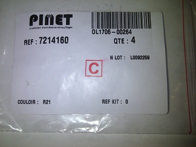

ça doit bien exister des charnières à friction réglable! Bingo j'ai trouvé mon bonheur chez Pinet webstore. Ref 7214160
Vis de 3 à têtes fraisées, écrous de 3 indesserrable, petites barres d'alu en renfort.
Fixation sur l'encadrement pare-brise par collage, réglage avec clé alen de la dureté de la friction et ça baigne.
Evidemment c'est mieux si votre auto est bleue. Il vous reste la solution de la repeindre mais ça fait des frais.

TRUPI50 a écrit :...Fixation sur l'encadrement pare-brise par collage, ...
T'es sûr qu'après une journée sous le soleil, la colle sera encore efficace ???
TRUPI50 a écrit :...Evidemment c'est mieux si votre auto est bleue. Il vous reste la solution de la repeindre mais ça fait des frais.
J'avoue que l'avoir bleu avec les pare soleil bleu, on touche au nirvana, bien vu....
En tout cas, même si je ne suis pas client, bon raisonnement, achat pas cher, comme ça si tu t'en lasses, aucun regret, et approche pour la modification, bien, bien, il fallait le souligner.

Précisions pour Lou,
www.pinet-webstore.fr
Ce sont des gens très sérieux et les petites charnières à friction réglable existent en noir ou en alu brossé, très belle finition.
Pour le moment la colle a tenu, au besoin je passerai à une autre colle genre Araldite.
Autre avantage, relevés, les pare soleil si on est décapoté, font office de saute vent afin de ne pas nous décoiffer.
Bon moi je m'en fiche je n'ai plus de cheveux.
On en peut pas tout avoir, j'ai du ventre. (voir photo N°1, si si, le rond noir en bas c'est l'arrondi de mon abdomen...)
