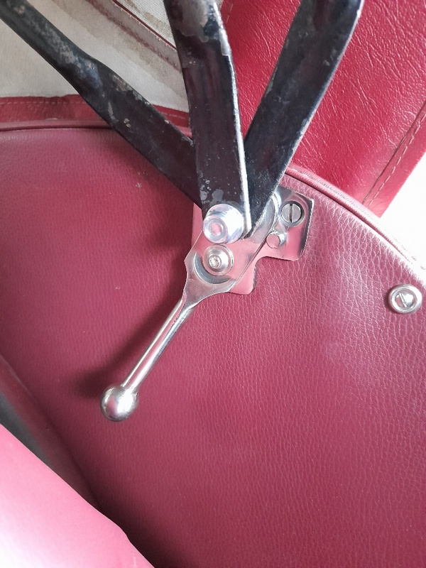

Messagepar +8/83 » 15 avr. 2024, 16:40
le temps aidant vu l'âge j'ai de plus en plus de mal à capoter la +8 même si c'est assez rare je me suis donc décidé à commander des "swivel pivot" pensant que ce serait la panacée mais que nenni après avoir regardé la doc plus que succincte du montage et enfin trouvé le sens gauche droite je me suis essayé derechef au montage de la capote et j'en suis très très désappointé car ça ne change rien au problème et c'est toujours aussi dure à mettre alors pour ceux qui hésitent gardez votre argent :mrgreen:

Messagepar LOU01 » 15 avr. 2024, 18:23
+8/83 a écrit :... j'en suis très très désappointé car ça ne change rien au problème et c'est toujours aussi dure à mettre alors pour ceux qui hésitent gardez votre argent :mrgreen:
J'ai fait pareil et pour les mêmes raisons, mais j'en suis fort content, les swivel pivot font descendre les arceaux et on les remonte une fois tous les ancrages installés, et youpi, ça m'a changé la vie.
Sincèrement désolé pour toi si tu n'y trouves aucun intérêt.

Messagepar MK3 » 15 avr. 2024, 21:26
+8/83 a écrit : ... alors pour ceux qui hésitent gardez votre argent :mrgreen:
Je suis étonné par ton retour, tant il me semble avoir lu d'expressions positives.
Es-tu sûr de ton montage ou de ton utilisation ?
Ou alors, c'est comme la psychanalyse : certains n'en sentent l'effet que du seul fait qu'ils ont chèrement payé pour ? :lol:

Messagepar CorsaRed » 15 avr. 2024, 23:53
+8/83 a écrit :.... je me suis donc décidé à commander des "swivel pivot" pensant que ce serait la panacée .... j'en suis très très désappointé car ça ne change rien au problème et c'est toujours aussi dure à mettre
Je suis très surpris. j'ai trouvé ce système très pratique et efficace. Un problème de montage ?
L'avantage que je constate est que la tension de la capote, qui empêche de la fixer à l'arrière sans se retourner les pouces, est annulée par l'abaissement du pivot des arceaux.

Messagepar PhilippeF75 » 19 avr. 2024, 09:39
Pour ma part, j'ai expérimenté la capote seulement ces derniers jours et c'est une vraie plaie...
Je n'y arrive qu'en passant des cordelettes fines dans les anneaux et tirant comme un âne !
Autant dire que c'est mission impossible pour mon épouse si elle devait faire cela seule.
Où trouve t-on ces swivel pivots ? Je vais acheter cela au plus vite.

Messagepar LOU01 » 19 avr. 2024, 11:40
PhilippeF75 a écrit :...Où trouve t-on ces swivel pivots ? Je vais acheter cela au plus vite.
Je les acheté chez Bobin, mais on trouve de partout, chez Melwin Rutter et ailleurs.
Pour la première mise en place de la capote de la +8 en février de l'année dernière, j'ai 2h30...avec un chauffage pour "attendrir" la chose, donc j'ai acheté et mis en place les swivel pivots, depuis nettement moins galère, tu installes tous les fixations et tu n'as plus qu'a bander les arceaux.
