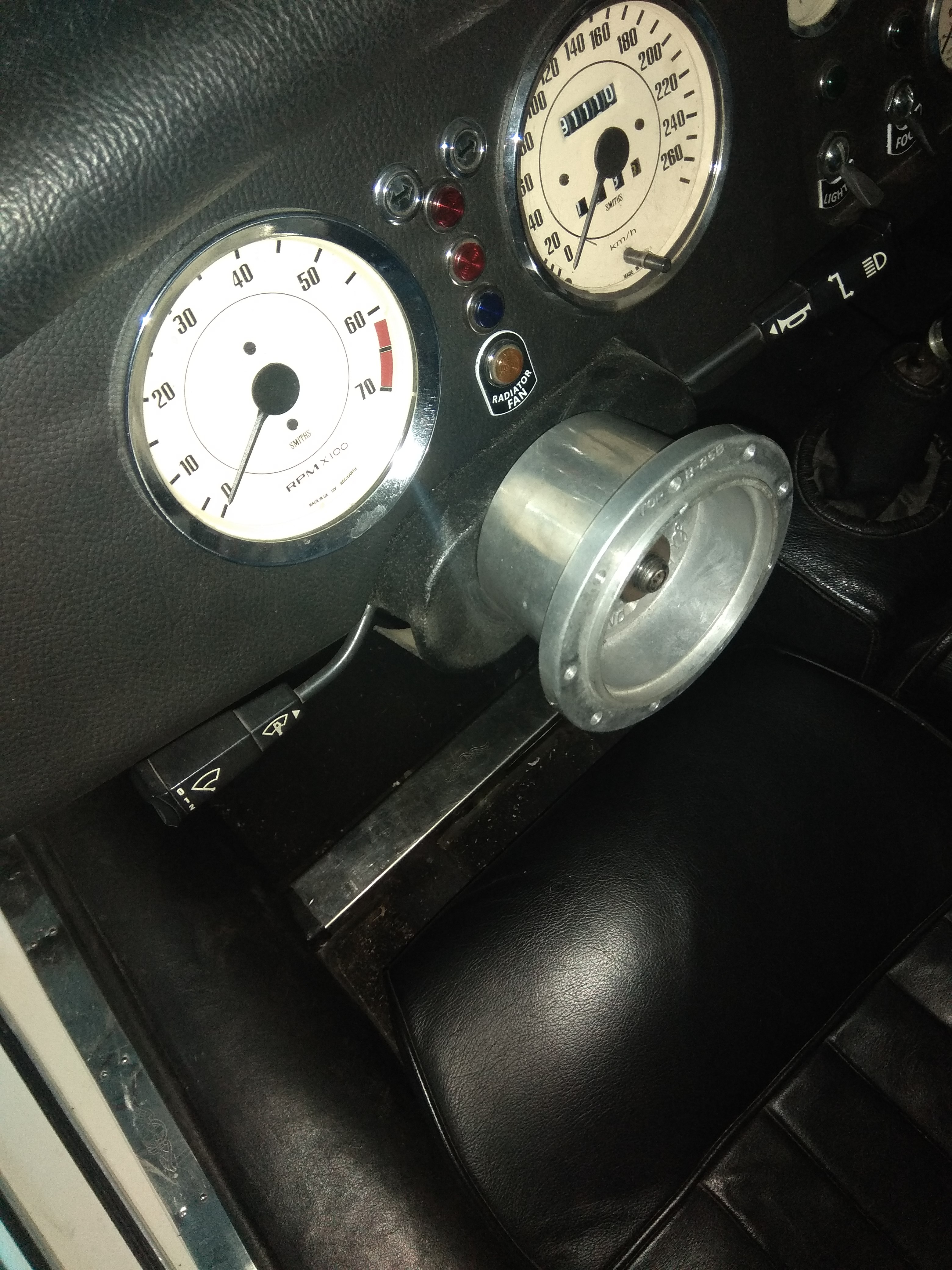

Mon +8 est équipé d'un moyeu court :
C'est vrai qu'il est d'une marque peu connue :

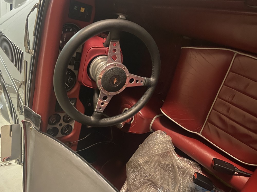

Messagepar Philt » 06 oct. 2023, 13:29
La voilà habillée de cuir noir (pour le volant...)
Même diamètre en 14", acheté sur la baie, comme neuf à 150,00€.
C'est vrai que c'est beau les volants bois, mais le cuir est tellement plus confortable..

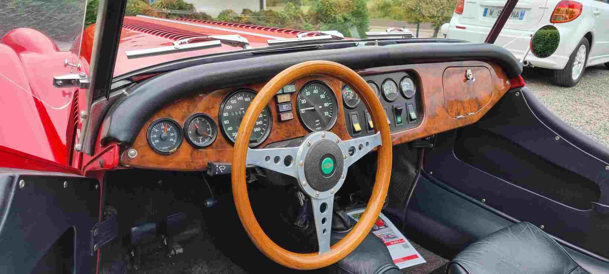

nouvel arrivé, je me lance dans mon premier message.
La MORGAN que j'attends est d'un magnifique rouge (CORSA RED ?) et intérieur noir. De 92, son instrumentation est cerclée de noir sur fond noir (que du noir). Mon volant est un MOTO LITA à trous et branche mince. Sa couleur claire n'est pas en accord avec le bois foncé en ronce de noyer. De plus, les branches sont alu brossé.
Sans vouloir offenser qui que ce soit, je ne suis pas fan.
Je préfèrerai lui adjoindre un volant bois "acajou" avec des branches fendues noires de marque NARDI. Or je ne trouve pas de moyeu qui me permettrait de remplacer le moyeu MOTO LITA et son volant.
J'ai là une idée farfelue ou le moyeu NARDI pour une MORGAN de 92 existe et où ?
