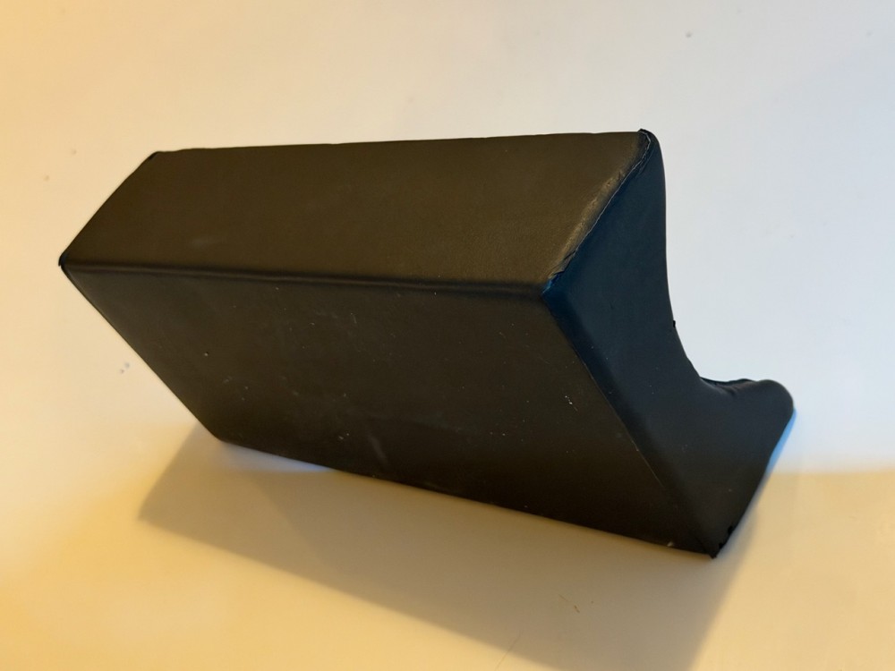

Bonjour à tous . Je me suis décidé à faire un rangement sous le tdb . Un petit casier en bois retaillé pour l'occasion , avec fond en feutrine , recouvert de skaï végétal et arceau de maintien en cornière alu de 45 grugée de chaque coté pour le maintien . J'avais un doute sur le maintien mais le rangement tient impeccable avec un seul arceau . Plutôt satisfait du résultat . J'ai même fait un deuxième casier plus petit , facilement interchangeable . Ci jointes qq photos .

Création d'un vide poche coté conducteur pour ma Mog bicolore

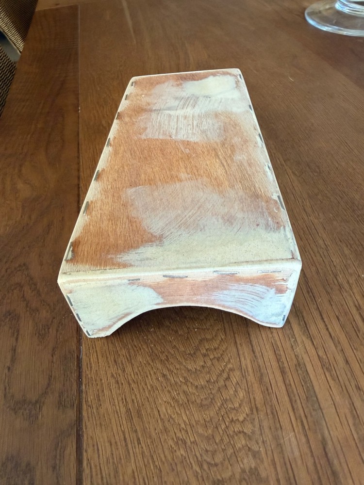

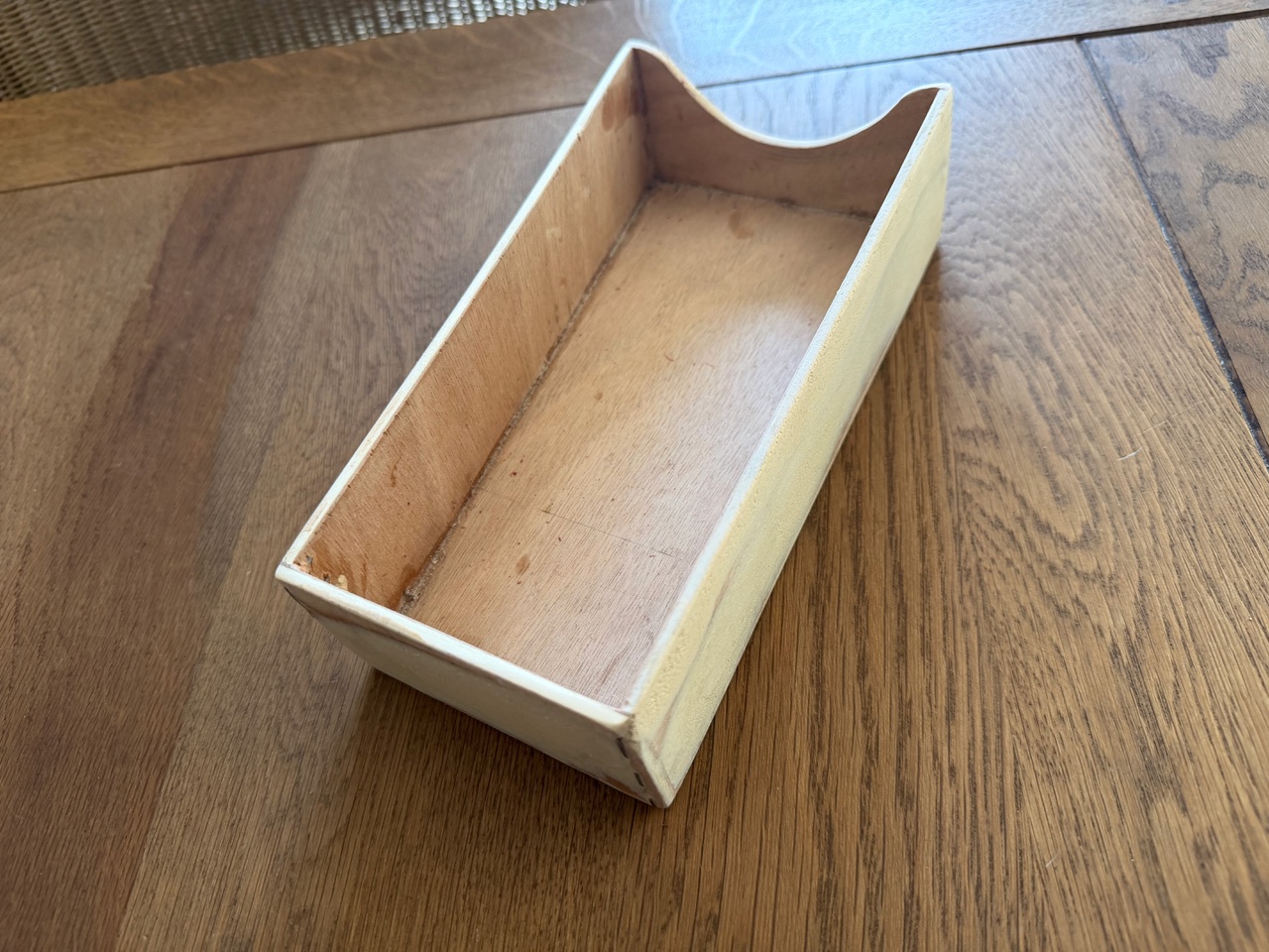

Je me suis inspiré de l'idée de MOG 90 et j'ai créé moi aussi un vide poche coté conducteur entre le montant de la paroi gauche et la colonne de direction. Il y a effectivement un espace vide à cet endroit.
J'ai opté pour une réalisation en bois en contreplaqué de 5mm, en suivant l'espace existant. Mon vide poche fait 21 cm de longueur intérieure sur 10,5 cm de largeur intérieur en partie frontal et 8,5 cm de largeur intérieur au fond (vers l'avant). J'ai prévu une hauteur intérieure de 5,5 cm.

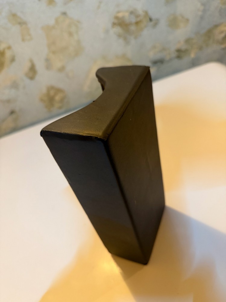

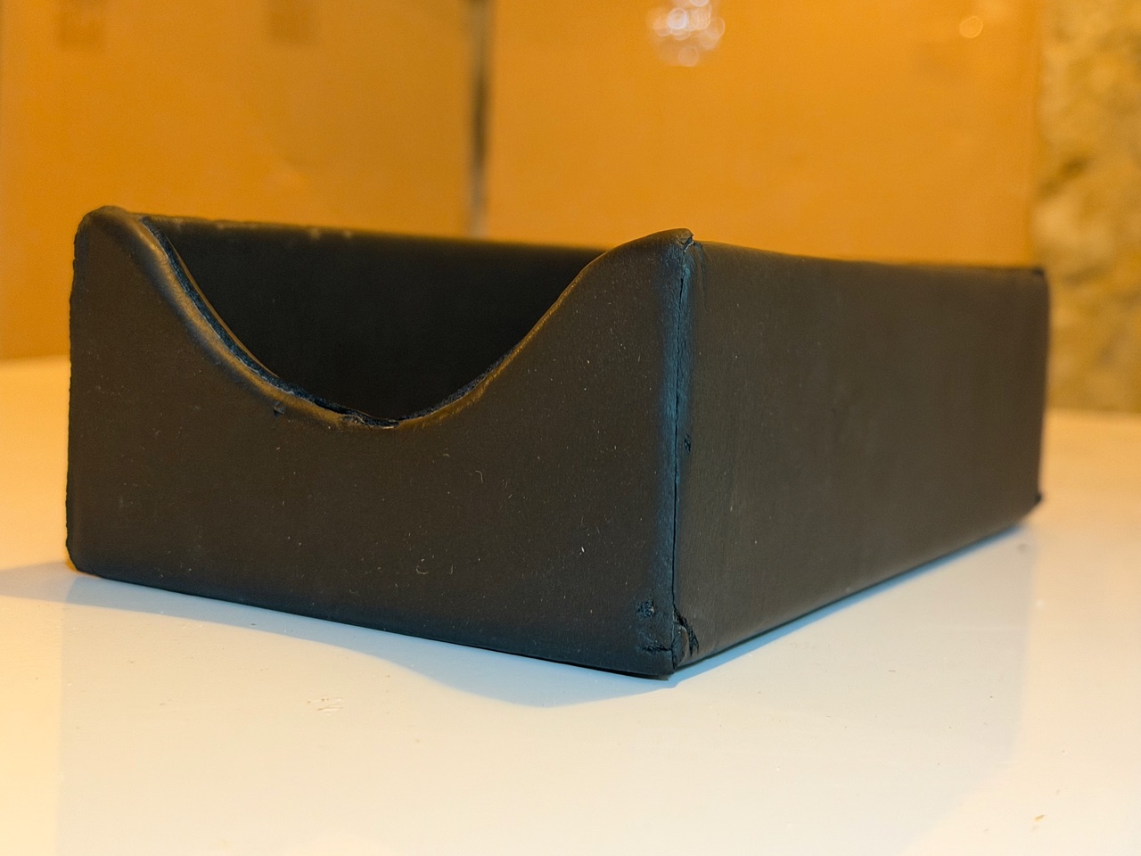

J'ai ensuite recouvert d'une feuille de mousse néoprene de 1,5 mm d'épaisseur le boitier intérieurement et extérieurement.

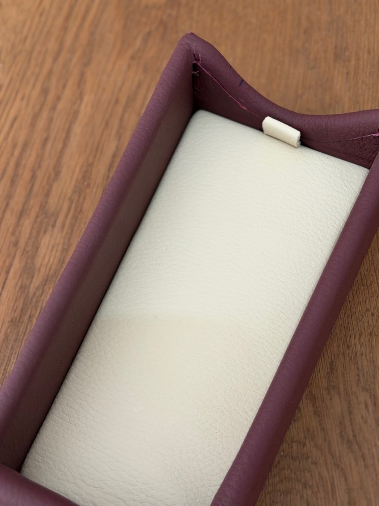

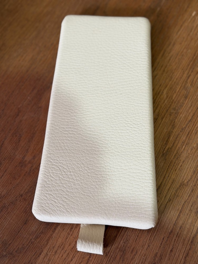

Puis j'ai recouvert la mousse de cuir bordeaux (celui de ma voiture) et j'ai réalisé un fond amovible en cuir Royal Ivory (celui utilisé pour mes sièges). J'ai opté pour un cuir clair pour le fond pour que les objets qui y seront déposés soient plus visibles. Et cela respecte l'aspect bicolore de ma belle ;) .
Je pensais initialement fixer ce boitier en me servant d'un boulon situé au dessus pour y raccorder un support en L en inox gainé de cuir noir ( comme d'habitude je ne veux faire aucune modification irréversible) mais en fait ce n'est pas nécessaire car le boitier tient en force.
C'était déjà le cas avec le prototype en contreplaqué mais en rajoutant de chaque coté 3mm (1,5 mm de mousse et 1,5 mm de cuir), cela le bloque d'autant plus. La mousse en se comprimant s'adapte parfaitement aux parois recouvertes de moquette, je n'ai donc pas installé mon L pour l'instant, c'est plus esthétique, on verra à l'usage...
De toute façon ce petit espace n'est pas destiné à des objets lourds mais pour ranger des lunettes de soleil, à un câble de recharge pour le téléphone, une télécommande etc...(des objets que l'on ne sait jamais où caser dans une Mog quand on veut les garder à portée de main)
Mettre une couche de mousse fine sous le cuir lui donne du volume, du galbe dans les angles et de la souplesse.
La façade avant est recouverte de cuir, celui des autres faces retournées mais elle demande à être habillée pour avoir une finition uniforme qui cache les raccords. j'aimerai bien y ajouter une petite façade en bois en harmonie avec mon tableau de bord mais il faut trouver le morceau de ronce de noyer et le préparer ensuite pour obtenir le même aspect, découpe, ponçage, coloration et couches de vernis marine... à moins que je ne lui fasse une façade en cuir bordeaux retournée sur une plaque support (comme pour le fond).
