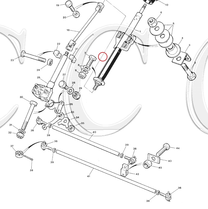

Maintenant nous en sommes à la direction qui a un jeu d'au moins de 30°!
Après quelque tests (le boitier de direction semble en bon état), le problème se situerait au niveau des rotules de directions.
Après un démontage assez sportif (c'étaient les rotules d'origines), on remarque bien que les soufflets ont littéralement explosés et les rotules en elles mêmes présentent de nombreux point dur, bref il faut les remplacer !
On cherche sur internet et quasiment aucune pièce présente en Europe et a des prix chers, ~50€ la rotule, comme il y en à quatre a remplacer cela fait cher à la fin.
J'aurais ainsi quelques questions à vous poser.
Premièrement, connaissez vous des sites de pièce de Morgan en Europe. J'ai trouvé certain sites comme, Mogparts, mais en Angleterre, et donc susceptible d'avoir des frais de douanes assez élevés à la fin de la livraison.
Deuxièmement, au vu du nombre de pièces en commun avec d'autre marque anglaises, notamment les Triumph, existe-t-il un équivalent de ses rotules chez d'autres marques.
En pièce jointe, un éclate avec la pièce en question (numéro 36).

Les pièces Morgan coûte cher voir très cher, mais beaucoup sont communes à d’autres marques et trouvable chez d’autres fournisseurs, suffit d’avoir les bonnes références et de la patience.

PS: pour les rotules de direction, en zone Euros tu peux demander aux 2 importateurs français Marcassus et garage Bobin, en Belgique Belmog.
Il est fort possible que les rotules soient reprises d'une production Britannique contemporaine TR3/TR4... LOU01 saura t'en dire plus.

J'en ai acheté 2 chez G.E.E Ltd pour 50 livres en 2018, c'était avant le Brexit.
Attention sur la barre de direction transversale il y en a une avec pas à gauche et l'autre avec pas à droite de façon à régler le parallélisme.
Sinon en prenant les dimensions (diamètres, pas, longueur) et en demandant à Betaset si ça correspond.

4HP a écrit :...Sinon en prenant les dimensions (diamètres, pas, longueur) et en demandant à Betaset si ça correspond.
Y'a des chances que soit les bonnes...
