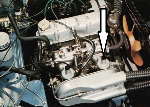

Cet après midi, je suis allé à 30 km faire passer le contrôle technique de ma Spitfire, dans un contexte de changement de carte grise.
Lou01 me faisait remarquer qu'elle manquait de peps (cf. vidéos plus haut) : je m'étais fait la remarque, en effet.
Justement : voilà quelques jours, pour l'amener au garage pour la préparer, il y a eu un truc bizarre :elle montait dans les tours lentement ! Mais lentement ! Ho que ça montait lentement ! Le garage est en haut du village, en pente : je l'ai gravi en 1ère, dans un vacarme pas possible...J'avais envie de me planquer sous le volant ! Puis... D'un coup, tout s'est débloqué ! Vrouuuuuuuuuuuum... Et c'est reparti comme en 40. Je ne sais pas ce qu'elle m'a fait...

En fait... A l'arrêt le plus total, ça ne montait pas dans les tours. Tu appuies à fond sur l'accélérateur et ça monte dans les tours tout lentement ! Elle avait pas envie d'être réveillée gran'maman !
Et d'un coup, en une seconde : pouf ! Tout s'est débloqué. Marrant.

ça m'est arrivé avec une vieille 205 (moteur XU 1.4l) moteur à carburateur.... arrêté un peu longtemps les dépôts dans le carbu avaient tendance à boucher les gicleurs ....

Autre cas de figure avec un autre modèle de voiture à carbu.... sur l'autoroute elle se trainait de façon inhabituelle, le son de moteur avait changé.... en arrivant je regarde et conste que le les boulons de fixation du carbu sur le collecteur d'admission étaient dessérés... il en manquait un et le carbu tenait plus ou moins par l'effet de aspiration :lol: Une fois remis en place et correctement fixé plus aucun pb... :D

T'as de l'huile dans tes Dash Pot ?

LOU01 a écrit :84760_Spit_1973_Dashpotjpg.jpg

Peut-être bien, comme le Lou l'a flairé, que notre MK3 a oublié que dans un moteur équipé de carbus SU, il n'y a pas que le moteur qui a besoin d'huile.... :mrgreen:
