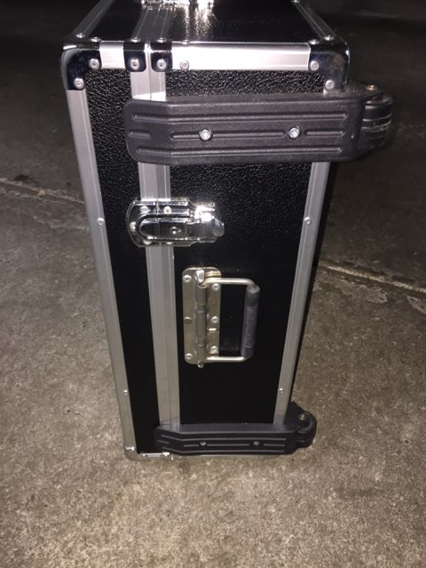

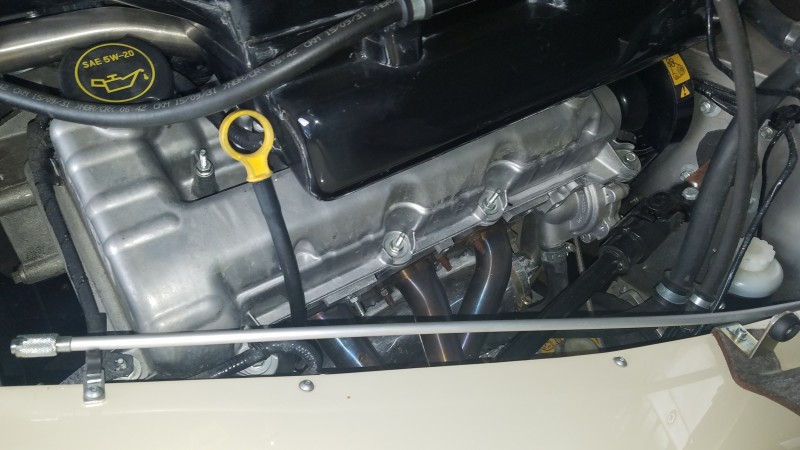

Qqes autocollants à virer ...
je garde le Good Wood
la valoche à roulettes bien pratique
C'est beau un moteur presque quasi neuf !

félicitations pour ton achat.
Elle est superbe!
Bravo pour les roulettes. Perso, j'ai la malle en alu (avec sa housse) qui pèsent ane mort lorsqu'elle est pleine.

Joli...; un peu différent du V6 série 1... par contre la autocollants
... je t'approuve pour ce qui est de les retirer!
J'ai aussi la malle en alu... pour l'instant je n'envisage de m'en servir que comme un coffre et non de la transporter pleine, mais c'est vrai qu'il faut garer le bolides en sécurité si on veut laisser ça dessus la nuit.... Sinon voyager léger c'est bien...

Très belle ! Moteur différent du série 3 aussi , ainsi que le tableau de bord et les feux arrière. Tous les Morgan sont différents, c'est ce qui fait leur charme
