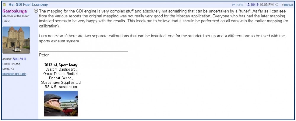

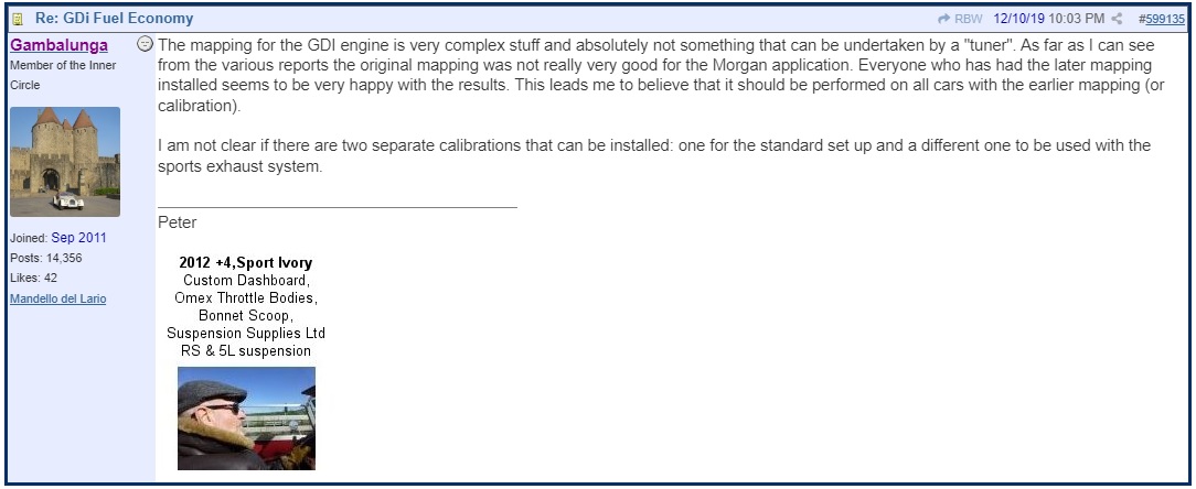

l'ECU a-t-il fait l'objet d'une mise à jour?
Il semble que cela puisse avoir une influence.
lu sur Talk Morgan:
Question bête, ta voiture étant de 2015, elle a dû passer au CT en 2023, les tests de pollution étaient-ils OK?
lu sur Talk Morgan:

Bonjour. Pas bête la question. Oui les CT sont OK. la pollution est dans les standards
Et pour la question sur l'ECU (je suppose que c'est la configuration de la gestion électronique ?) pas de mise à jour depuis sortie d'usine en 2015.

Ma Morgan venant de chez Marcassus Sport.
Ils m'ont d'abord remplacé l'ECU. Sos Garantie .Ce qui à certes amélioré les choses . Mais dans de trop faibles proportions
