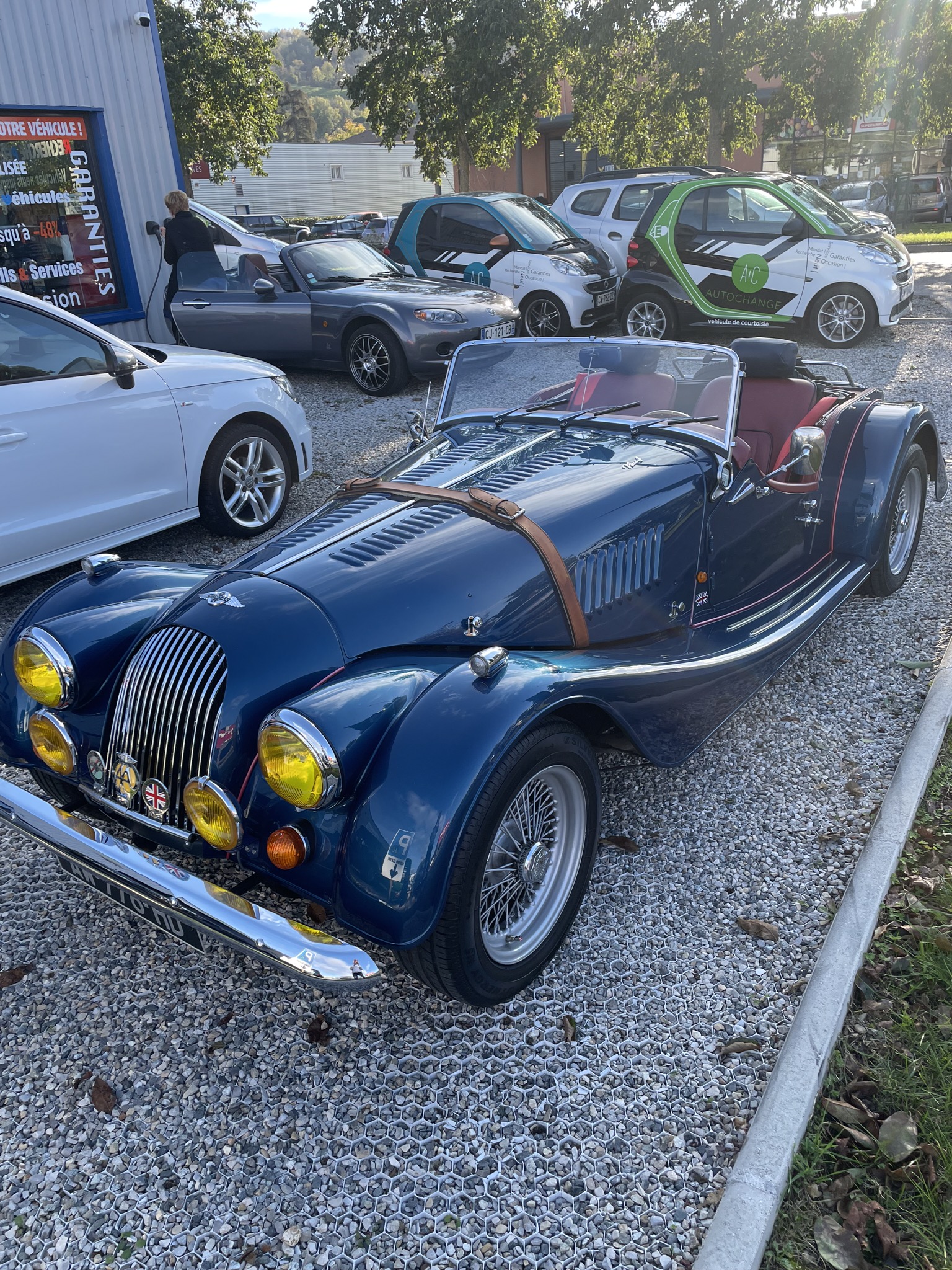

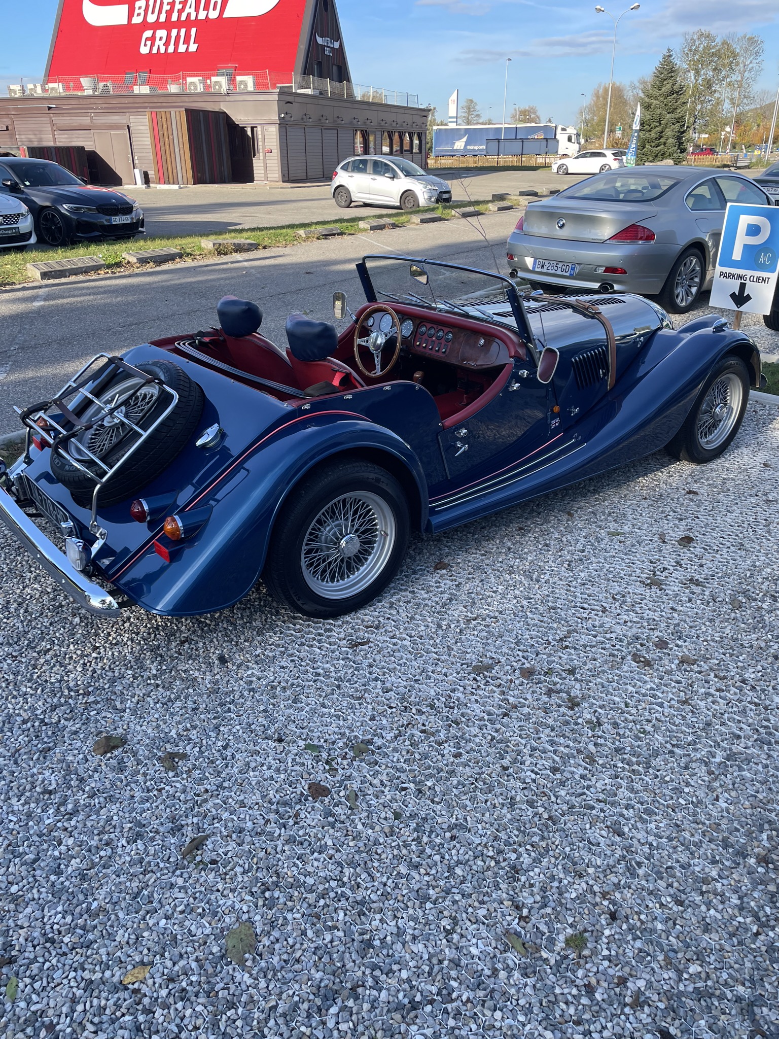

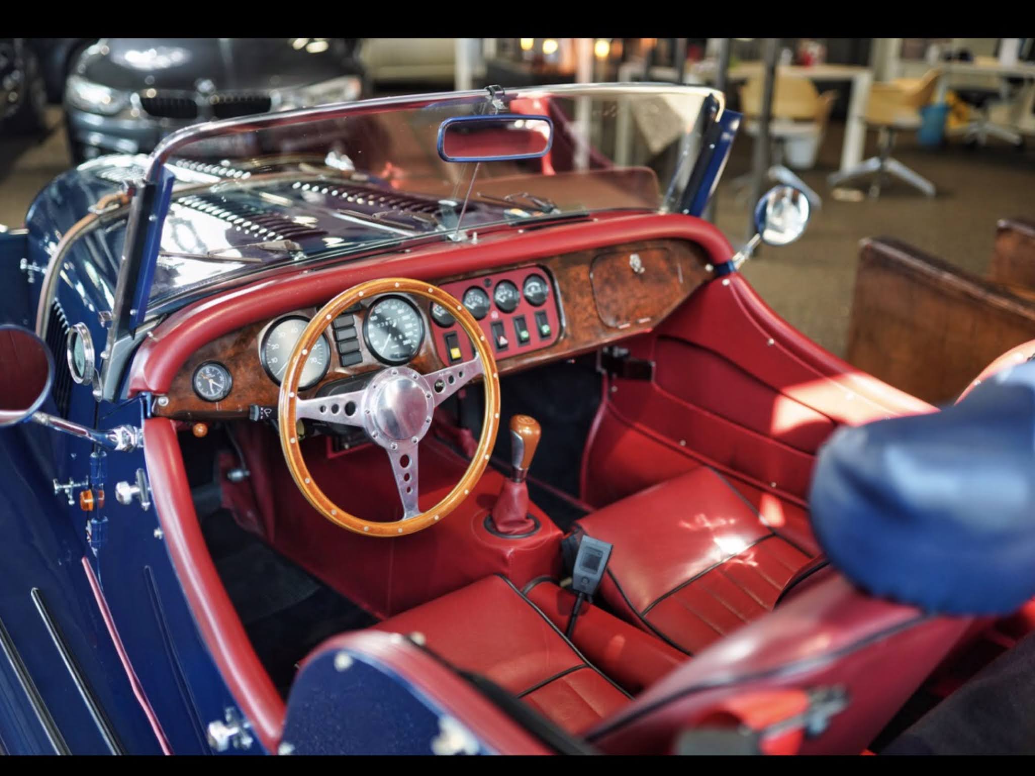

Messagepar Lameca » 27 déc. 2021, 16:22
Re: Lameca
Messagepar Tinou » 27 déc. 2021, 16:47
Très joli modèle :shock:
Avec qqs détails très personnels comme le joint de pare brise bleu, l’encadrement de rétroviseurs bleu ( j’ai noté au passage que les rétros extérieurs ont été changés pour des ronds … c’est effectivement plus efficace), les sièges rouge gancés bleu, les appuie tête bleu… bref, un modèle original !
Bravo
