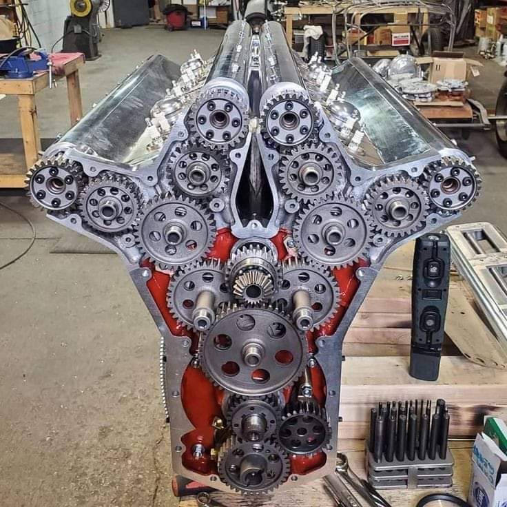

Pas d'énigme, c'est un V16 Miller de 1931, mais pour le plaisir de l'œil, bonjour la migraine pour le calage de la distribution.

wwwaaaaouuuuche....... ça c'est de la distri !!!
C'est y pas plus beau qu'une courroie crantée ????
Ce doit être un plaisir de travailler sur ce genre d'engin .

Superbe!
Ça tourne t-y vite?

C'est beau!

Je ne pense pas, d'abord parce que c'est un moteur en V, et en général, ils n'aiment pas les hauts régimes, ensuite, il y a 16 cylindres et donc vu la longueur du vilebrequin, cela ne doit pas être conseillé et pour finir nous sommes en 1931...
Pour l'œil averti, le plus beau reste l'affinage des réglages des arbres à cames à l'aide de poulies vernier.

Ben non, justement, tous les pignons sont marqués et tu ne peux te tromper d'un cran sauf si tu es très distrait, ce qui n'est pas toujours le cas avec une courroie crantée qui, de plus, reste fragile et à durée de vie limitée.

Bien d'accord sur le principe, la multiplication des pignons intermédiaires n'a qu'un rôle de transmission, mais le calage des arbres reste un beau défi, il vaut mieux ne pas avoir un téléphone à côté de soi, mais pareil avec une courroie ou une chaine...

C'est sûr, plus il y a de pignons, plus il y a de jeu...

Très juste, d'où l'intérêt des pignons à Vernier qui doit amener à une certaine précision à condition que l'on réduise le jeu entre dents de tout le bazar, doit prendre un peu de temps tout ça...
