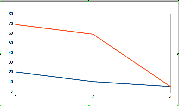

hbr5 a écrit : la fréquence est régulière et décroit avec la vitesse du véhicule genre cloc...cloc a 20kmh et cloc.............cloc a 10 pour finir cloc...................................................................cloc a 5kmh .
Les mathématiques pouvant être d'une grande aide, j'ai mis tes données en équation, en bleu la vitesse, le rouge les points entre chacun de tes clocs.
Tu as donc parfaitement raison en disant que les clocs sont proportionnels avec quelque chose. Mais, clairement, les courbes montrent que c'est pas avec proportionnel avec la roue. C'est une fausse piste, laisses tes roues aller en paix.
Il faudrait donc chercher côté arbre de transmission ou pignon de boite. Pour cela, il faudrait connaître les rapports précis de ta boite, l'âge du capitaine et surtout le sens du vent (élément fondamental) le jour des essais.
