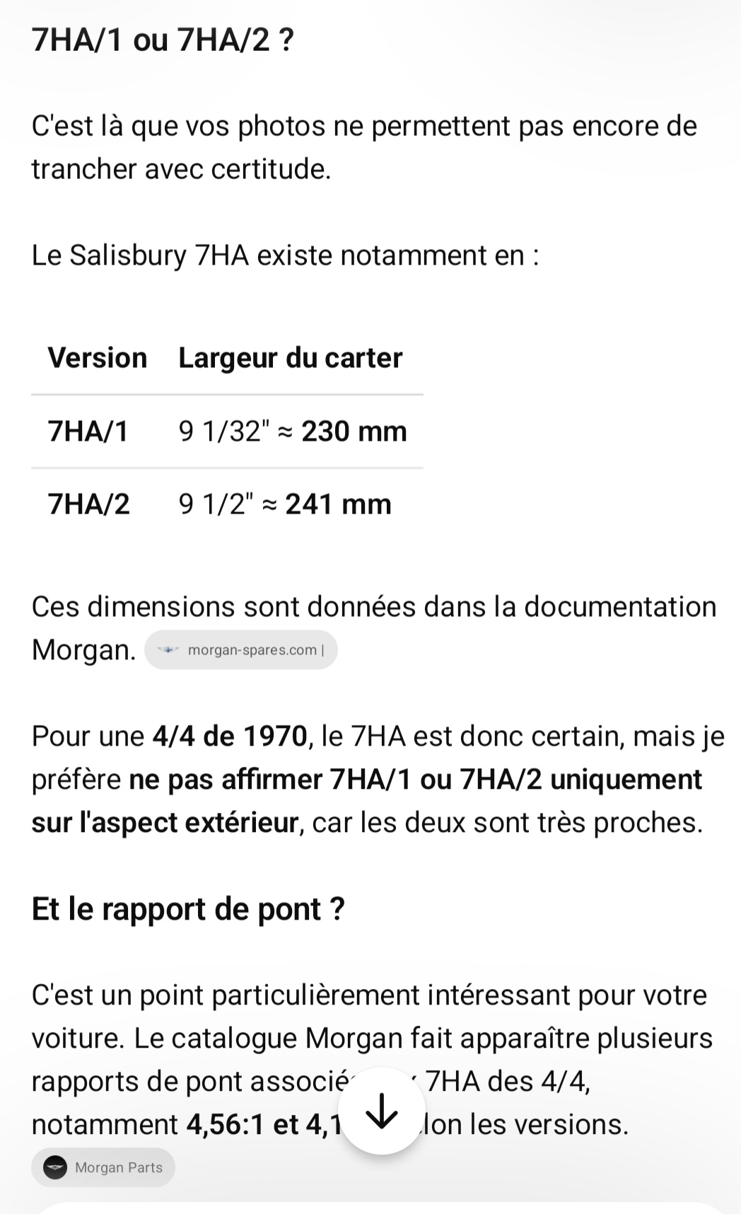

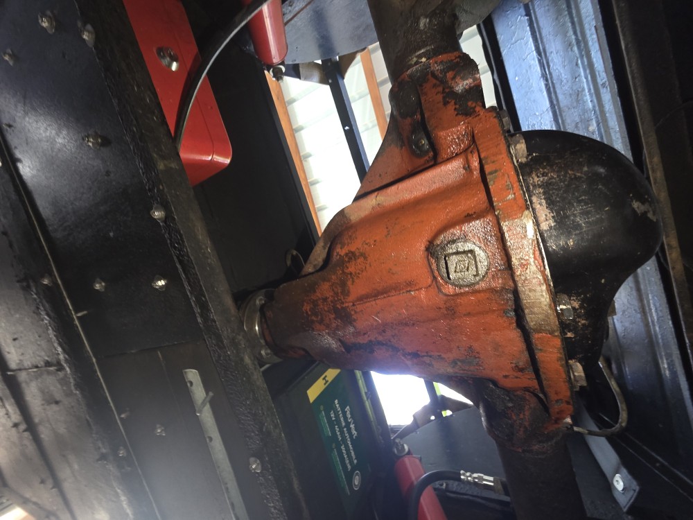

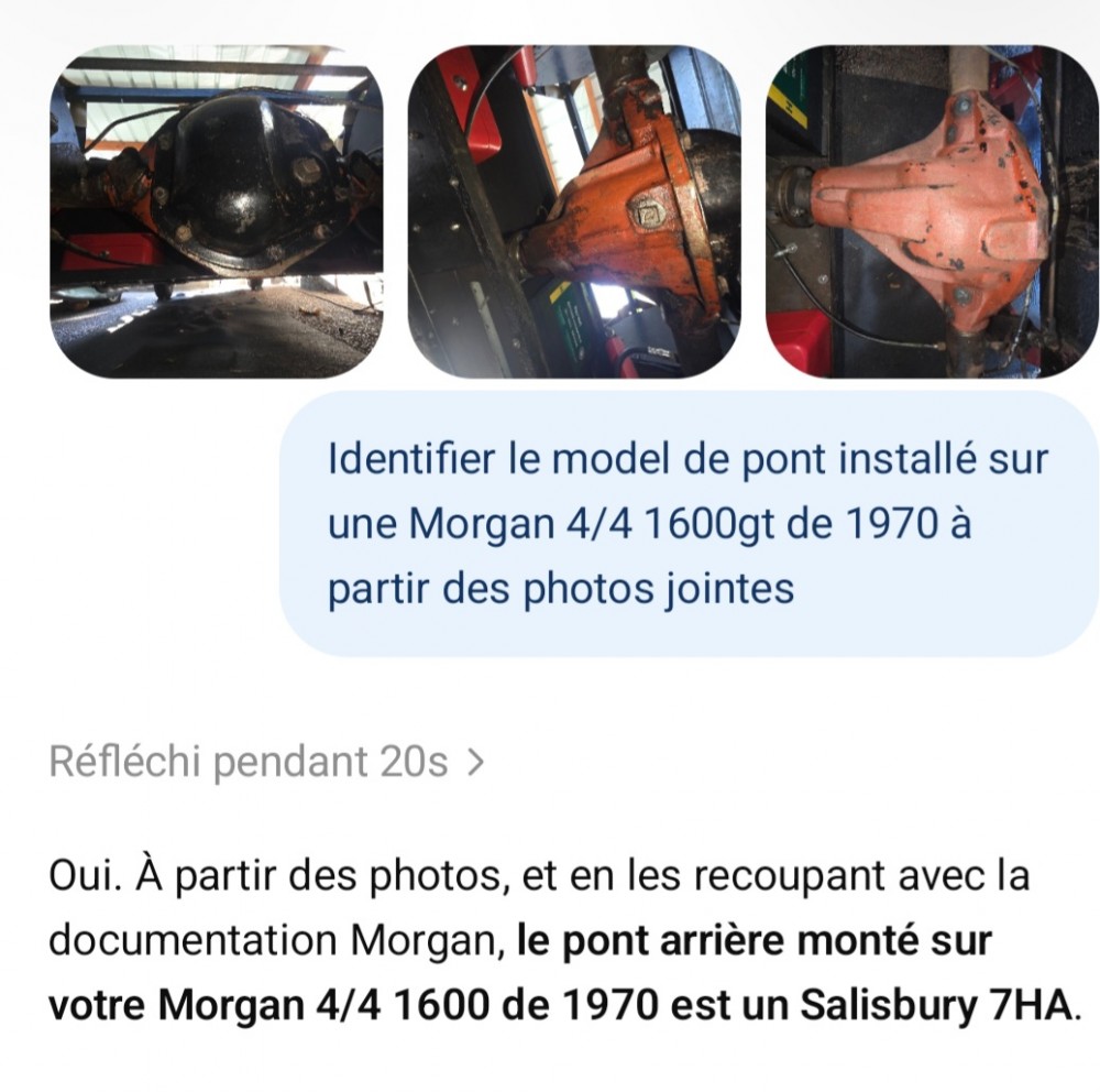

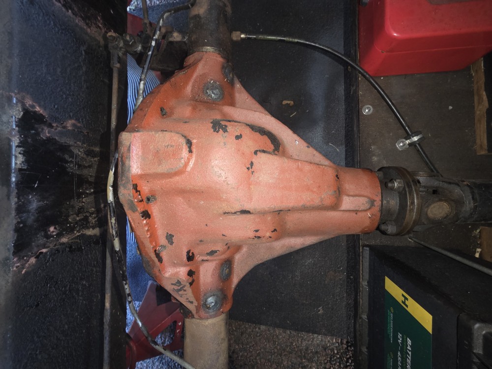

Sauriez vous m’aider à identifier de façon certaine le pont de ma Morgan svp?
Je pencherai pour un 7HA mais dans le doute, une confirmation est la bien venue... Je dois refaire l’étanchéité, cela m’aiderai a trouver les bons joints pour le nez de pont et les demi-arbres.
Y a t’il d’autres pieces à changer sachant que je n’ai aucun bruit parasite dans le pont?

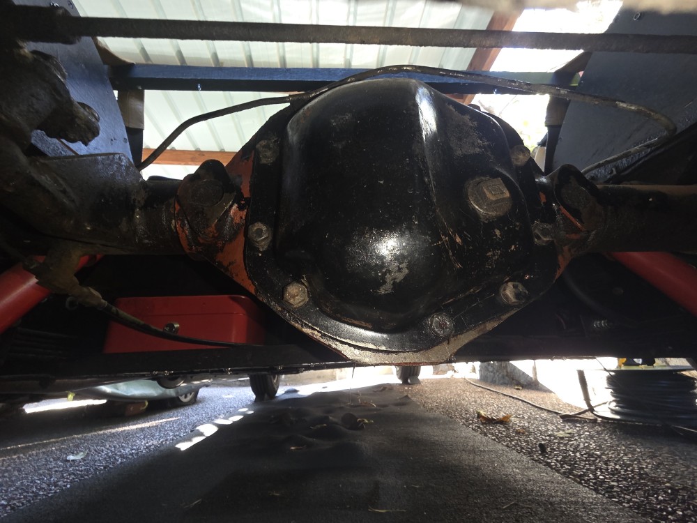

Il y a une etiquette métalique vissée sur le haut du carter frapée d’un 10/41 m’indiquant le raport de pont.

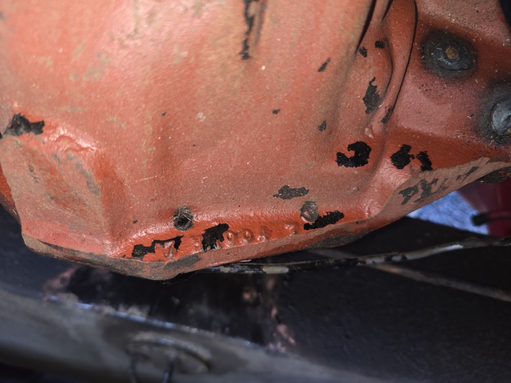

Sur la derniere photo il y a une inscription moulée sur le haut bloc dont les inscriptions ne son pas tres lisibles mais ca ressemble à:
7 H?004 7 à la place du ? C’est possiblement un A mais je n’en suis pas certain.

Je confirme, c'est le même que le mien.

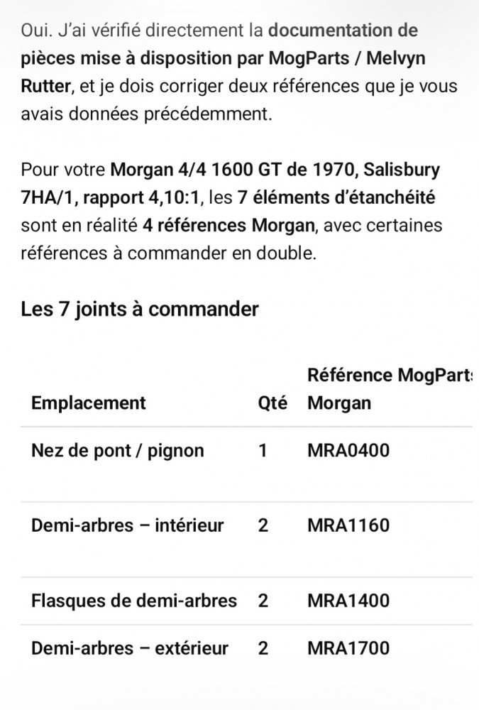

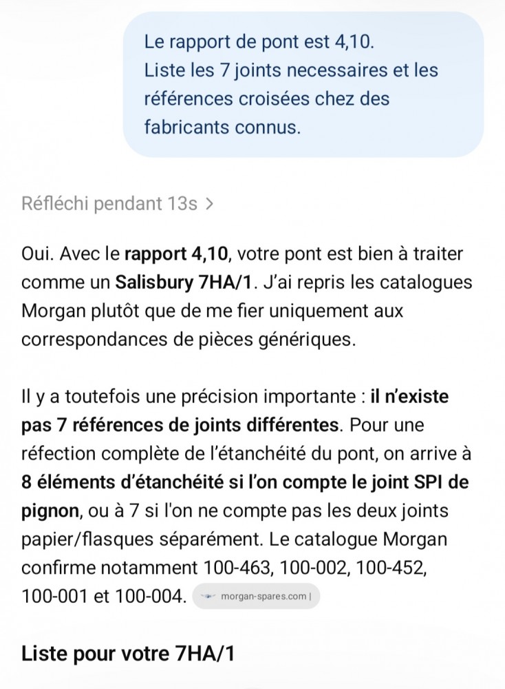

Merci beaucoup pour ton retour.

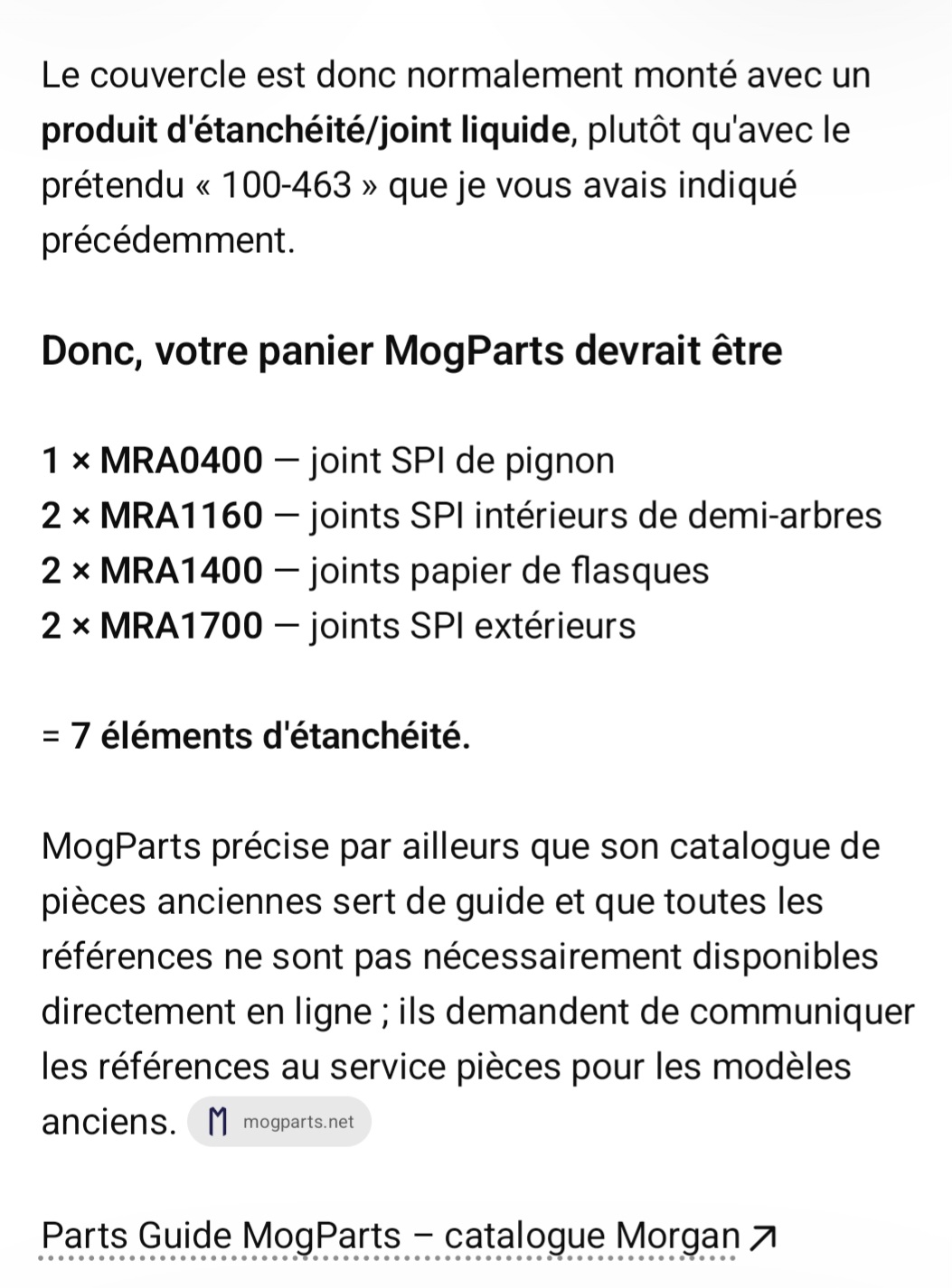

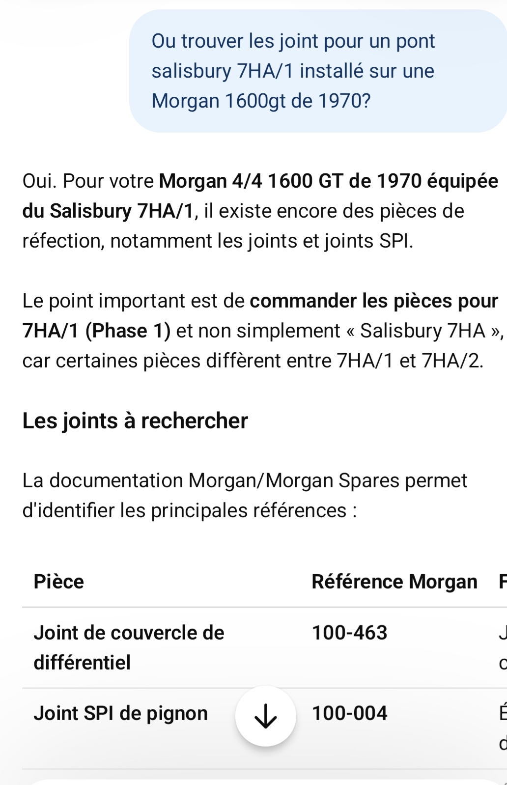

L’IA m’avait egalement confirmé l’info.
C’est assez bluffant. Avec l’annee et le modele il a oriente les infos dont il avait besoin pour finaliser l’identification et me lister l’ensemble des joints necessaires et leur référence.
