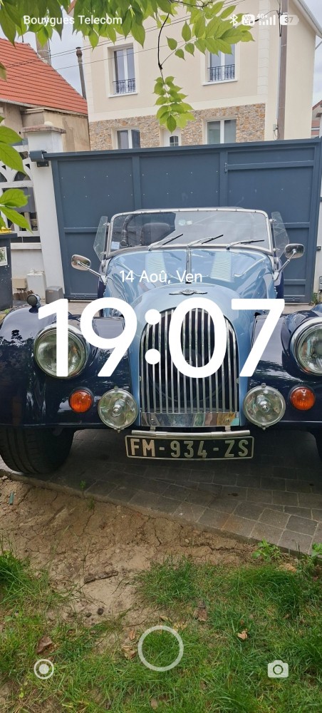

Ma plus 8 3.5 injection indique rapidement 140° puis reste aux alentours. Ça n a aucune fâcheuse influence mais bof
J ai changé la sonde et essaye un autre manomètre. Le thermostat de déclenchement du ventilateur fonctionne bien et ce dernier tourne.
Si quelqu'un a une idée ? Merci
