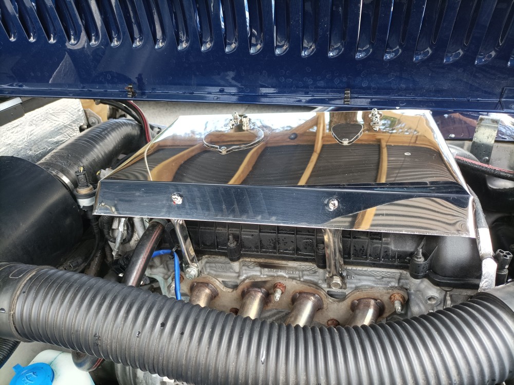

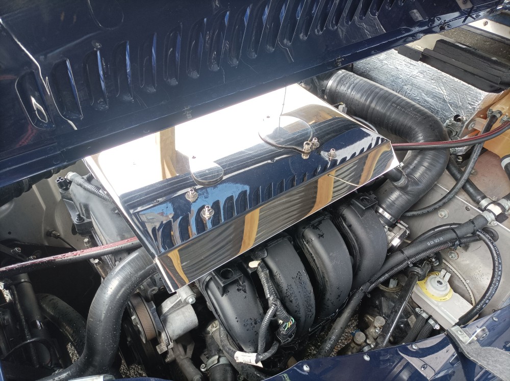

Bonjour ami morganiste
Je vous présente une de mes réalisations suite à différents avis de morganiste qui avait des problèmes de puis de bougies inondées. Et bougie qui rouille
Je sais que certains diront qu'il risque d'y avoir un problème de répartition calorique il n'en n'ai rien
Ce moteur à l'origine est monté sur des Ford où il a un grand capot en plastique qui le recouvre entièrement
Le
capot est monté sur une + 4 de 2016

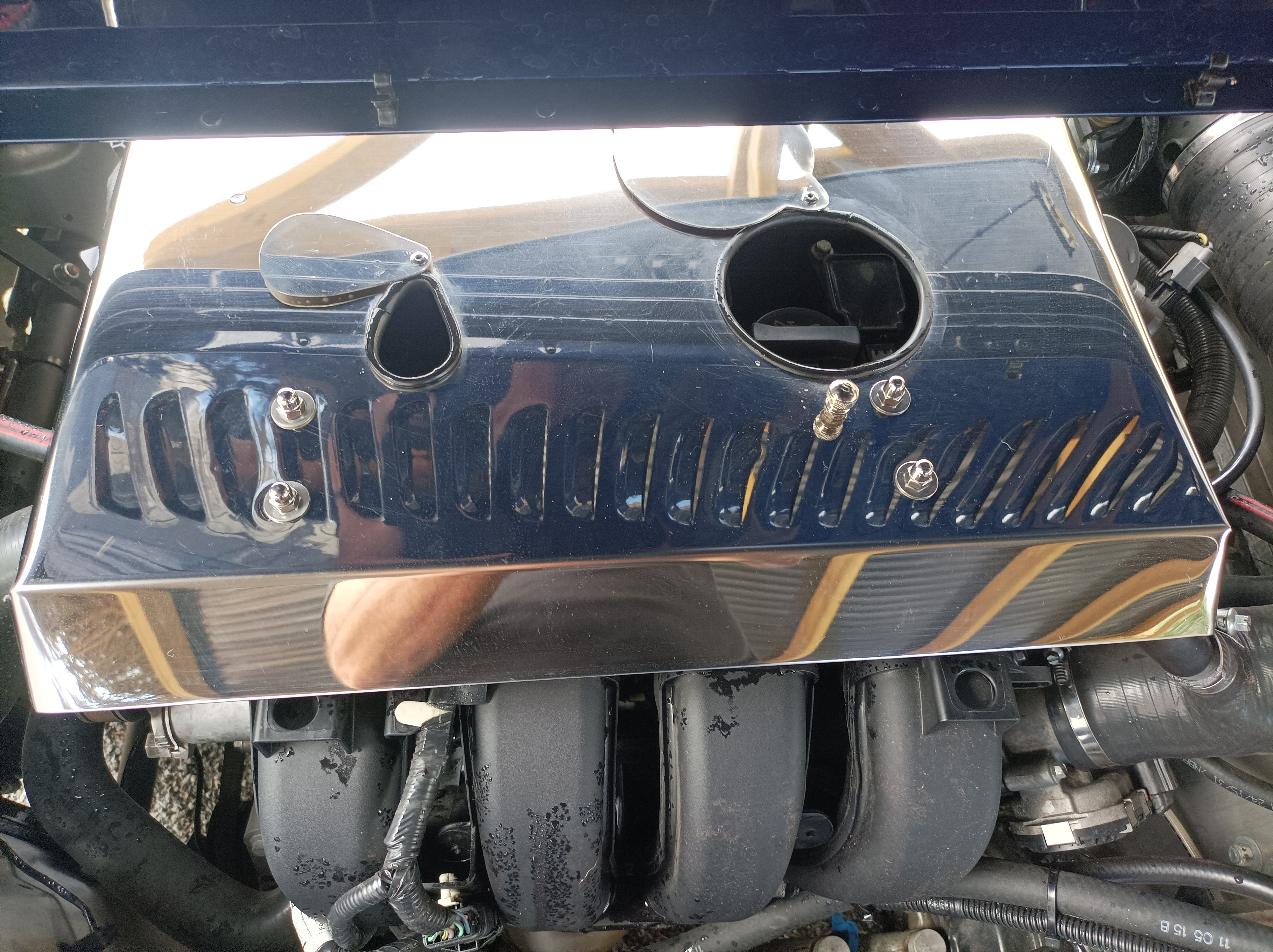

La petite trappe, c'est pour quoi ?
Alsti
Messages : 24
Enregistré le : 25 févr. 2026, 09:31
Le bolide : 4/4 tourer 1981
Ma région : Loire-Atlantique 4BH
Re: Couvre moteur
Messagepar Alsti » 27 févr. 2026, 13:46
La jauge à huile à gauche et remplissage à droite

Celui de la plus four me paraît léger pour ne pas dire mer***ique
Il va falloir que je réfléchisse à un truc
Par contre un cache façon inox comme vous l'avez réalisé, vous ne craignez pas l’effet « dôme de chaleur » ?
Pour en parler…

Messagepar Alsti » 02 mars 2026, 12:38
Bonjour Nestor comme je l'ai indiqué dans mon premier message c'est moteur ont à l'origine un capot plastique moi j'ai adapté ce capot en la mettant 5 cm au-dessus du moteur l'air de la ventilation passe sans problème
