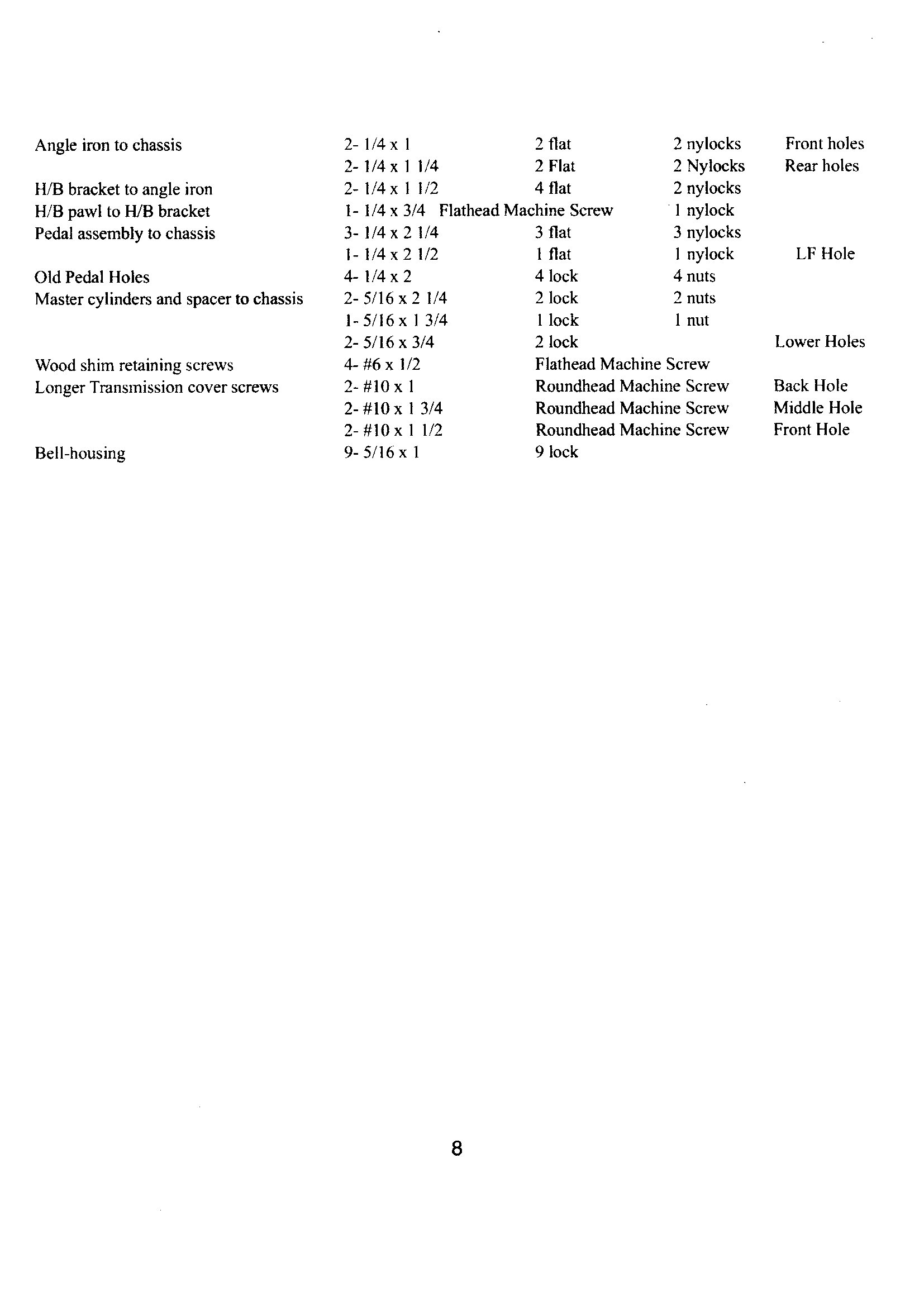

Je vous joins en photos les pages du manuel pour illustrer le travail à faire. Particularité, la BV est venue d'Angleterre tandis que toutes les autres pièces (cloche, arbre, embrayage, ..) sont venus des USA,.
J'ai fait une traduction via ChatGpt (meillers résultats que Google) car c'est quand même très technique pour un profane comme moi. Le montage est effectué par Garage Halleur à St Andiol, spécialiste des voitures anglaises. Envoi possible en MP de la traduction.

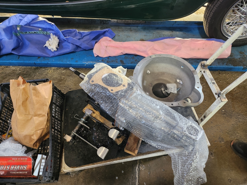

Enfin, reçu tout le matériel, ya plus qu'à monter ... On était en attente de libérer un pont ...
Je vous tiendrai au courant ....
