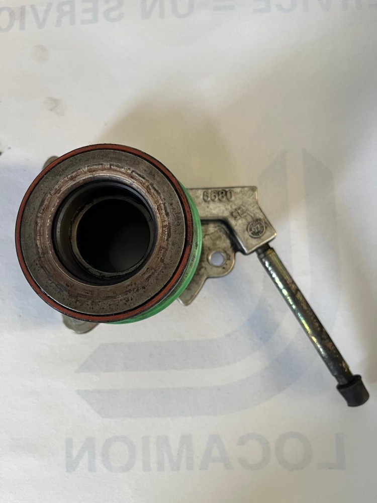

Une photo et les dimensions de la butée d'origine permettrai de te dire si de l'adaptable existe.

Voilà ce qui a l'air de correspondre

Reception de la butée Lucas LSC0117 mon ami Pierre Andre, sa Morgan est de 1997 il va m'envoyer des photos de l'ancienne et de la nouvelle qui ne semble pas coller vraiment sans modifications au niveau. des raccords
