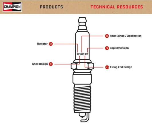

Avec difficulté j'ai réussi à trouver le document qui explique le marquage des bougies Champion:
Les explications plus précises sont dans cette page.
donc RN9YC
R : Resistor 3k ohm/ 10k ohm
N : 14mm x 1.25mm, .750", gasket/joint, 13/16" (caractéristiques du filetage)
9 : 1 to 20 Automotive & small engine, ouf c'est pour les voitures
Y : désigne le degré de la bougie, chaude ou froide suivant la longueur Y .060"-.090" (donc plutôt froide)
C: matériau du culot en cuivre.
OE004 T10 correspond au code article de la bougie, auquel le marquage concernant les informations techniques est lié.
donc RN9YC

Le R de résistance est là pour allonger la durée de l'étincelle, cependant la RTA précise que les fils doivent avoir une résistance de 5000 à 9000 ohms, avec des bougies de N9Y, donc sans résistance.
Le fait d'avoir deux résistances, fils+bougies, présente peut-être le risque d'affaiblir l'étincelle, difficile de savoir.
Si tu te conforme aux spécifications de la RTA, ça doit marcher.
