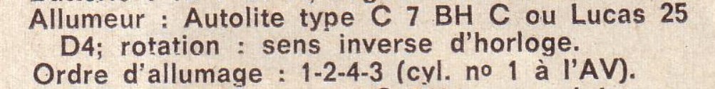

bonjour à tous
je suis en pleine restauration de ma Morgan 4 - 1972 moteur 1600 et mécaniquement je me pose toujours la question sur l'ordre d'allumage c'est 1 4 3 2 ou 1 3 4 2
merci de me le confirmer. je gagnerai du temps.
L'ordre d'allumage est de 1.2.4.3. donc aucun de ceux que tu proposes.
En fait c'est simple à comprendre, l'ordre d 'allumage d'un 4 en ligne classique est 1.3.4.2. donc, rien de nouveau sous le soleil sauf que sur le Kent, l'allumeur n'est pas du bon côté de l'arbre à cames, ce qui nous donne cet ordre d'allumage parce qu'à la réflexion c'est du pareil au même.

bonjour
merci pour cette réponse claire et nette qui sera affichée dans mon garage.

Par curiosité, qu'as-tu comme allumeur sur ton moteur, un Lucas, un motorcraft, Bosch?
Procure-toi la revue technique de la Ford Cortina des années 1970 elle te donne toutes les infos concernant le moteur et la boite de vitesse:
A l'occasion si tu peux nous mettre une photo de ton bolide ça serait sympa, et ça nous permettrait de l'ajouter dans la rubrique Le parking du Bar
Pour ajouter des images tu as des infos ici.
