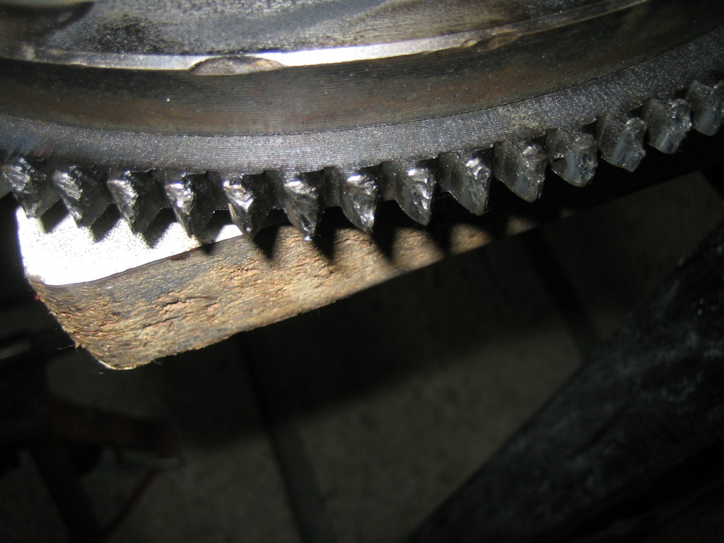

P'te bien, mais l'essentiel n'est peut-être pas dans le nombre de dents, mais plutôt dans la mesure dans laquelle ces dents ont-elles été taillées, parce quand on veut monter un démarreur de marque allemande qui pense comme nous en millimètres sur un moteur équipé d'une couronne de démarreur taillée pour avoir en face un démarreur au nombre de dents inconnu mais taillé pour accrocher en pouce, nous avons déjà une réflexion à avoir.
Ensuite si aucun démarreur n'accroche, c'est peut-être que la couronne n'a plus de dent en état de faire le job, à vérifier.
Comme vous pouvez le voir sur cette image, c'était l'état de ma couronne de démarreur quand j'ai refait mon moteur, depuis qu'elle a été changée, ben ça va bien mieux, bien, bien mieux.

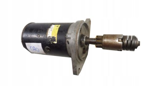

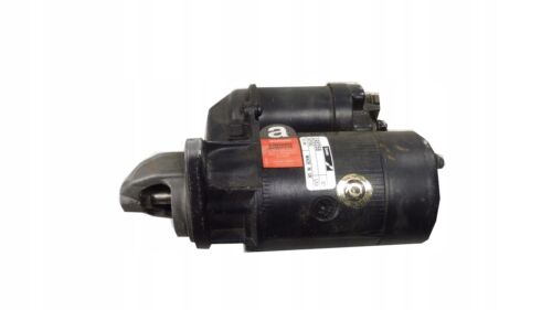

C'est le mot juste, un magicien, parce qu'un démarreur que l'on va appeler "classique" avec lanceur ou solénoïde, c'est comme on veut n'a rien à voir le type de démarreur monté sur les moteur Kent, images :
Voilà ce qu'il doit y avoir sur un Kent.
Voilà le type de démarreur dont tu nous parles.
Leur fonctionnement est différent dans leur rotation et leur avancé du pignon, dans le premier cas le pignon attaque la couronne côté boite, rotation horaire, dans l'autre cas, le pignon attaque côté moteur, sens anti-horaire.

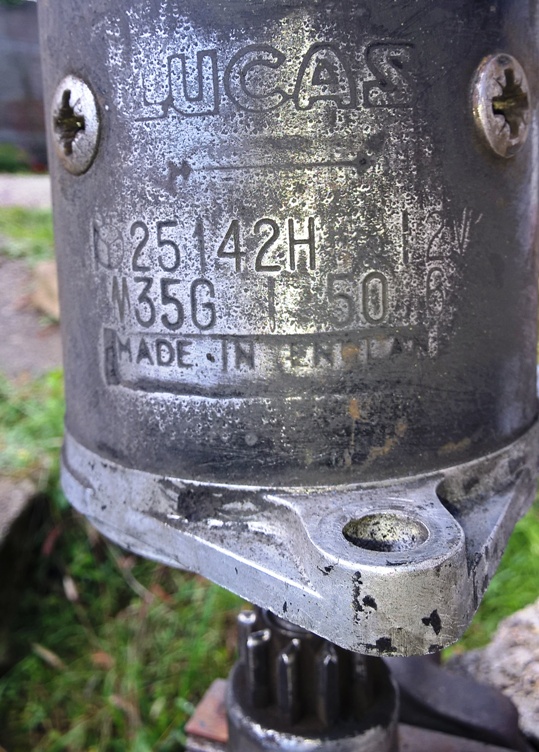

La ref de mon démarreur LUCAS est 25142H 12V, je ne pense pas que ça aide beaucoup.

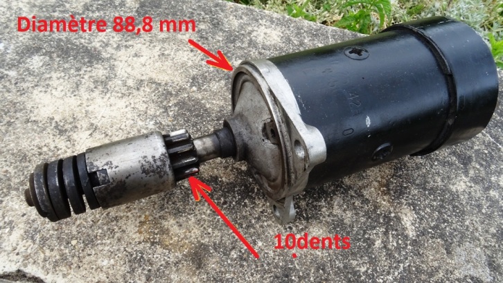

Sa photo, on aperçoit les dents, à mon avis pas plus de 10:

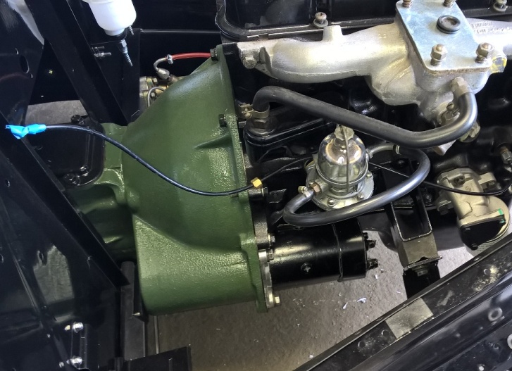

On voit son emplacement ici (photo prise lors du remontage, en fin de restauration):
Sur mon tourer le démarreur est situé à droite du moteur (dans le sens de la marche)
Mais avec 3 trous je pense qu'il n'y a pas 50 références

je confirme, après démontage 10 dents.
Le diamètre de l'épaulement 88,8 mm

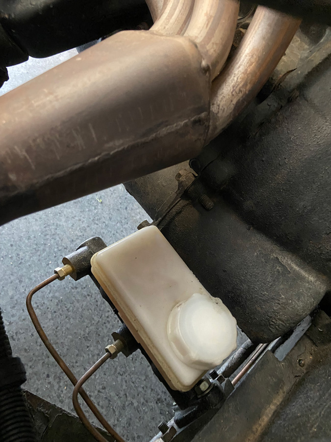

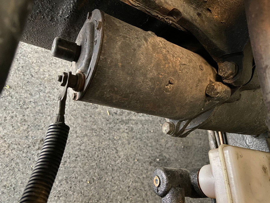

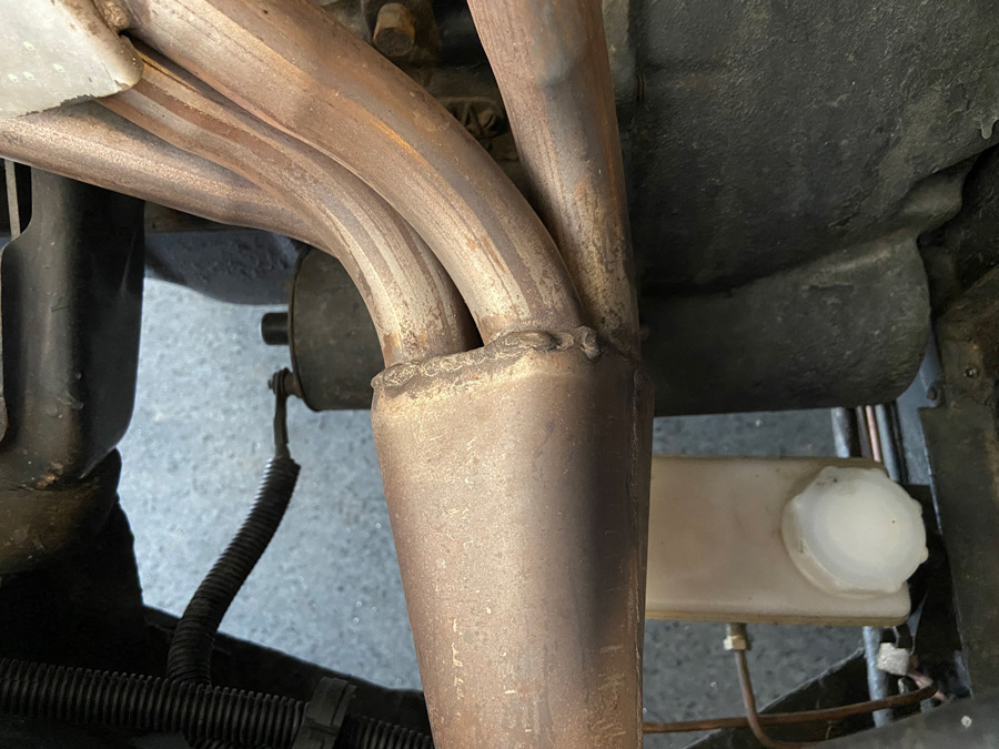

DEo47,j'ai la même configuration que toi, démarreur côté gauche.

merci pour ces photos très précises et qui devraient m'aider à avancer et peut-être trouver ce "foutu" démarreur !!
Pourquoi un seul fil au cul du démarreur ? Jusqu'à présent j'avais toujours vu 2 fils. Merci
- Tinou
- Messages : 1558
- Le bolide : +4 2009
- Ma région : Occitanie
Re: quel démarreur d'origine pour moteur Kent
Deo47 a écrit :merci pour ces photos très précises et qui devraient m'aider à avancer et peut-être trouver ce "foutu" démarreur !!
Probablement que le 2eme contact se fait par le support de fixation.
