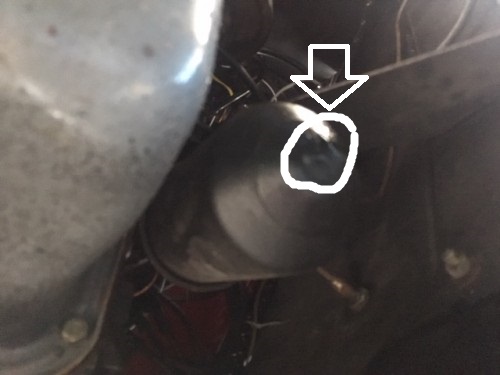

Suis en train de faire ma vidange sur ma Morgan 1965.
Un éminent spécialiste saurait-il me dire sir le filtre à huile se dévisse bien ? je force avec une classique clé à filtre et rien ne se passe => je ne voudrais pas tout casser.....

J'en étais arrivé à la conclusion que cette vis devait retenir qq chose, mais bon je n'étais pas sûr !

Chris160 a écrit :Super, merci la Taupe !
Mais, non, mais non, la bonne méthode est celle que t'as donné La Taupe, au bout du bocal de filtre à huile tu as une tête de vis de 9/16, mais si tu n'as pas la clé un bonne clé de 14 fait très bien l'affaire l'affaire.

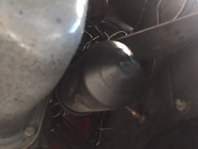

Messagepar Chris160 » 27 juin 2020, 20:44
OK noté Lou01, je vérifie demain matin, car là je ne vois pas de vis au bout du bocal du filtre....

Messagepar LOU01 » 28 juin 2020, 19:15
Ton image n'est pas nette, la tête de la vis est là, mais je ne vois pas bien avec quel outil tu pourrais le démonter !
