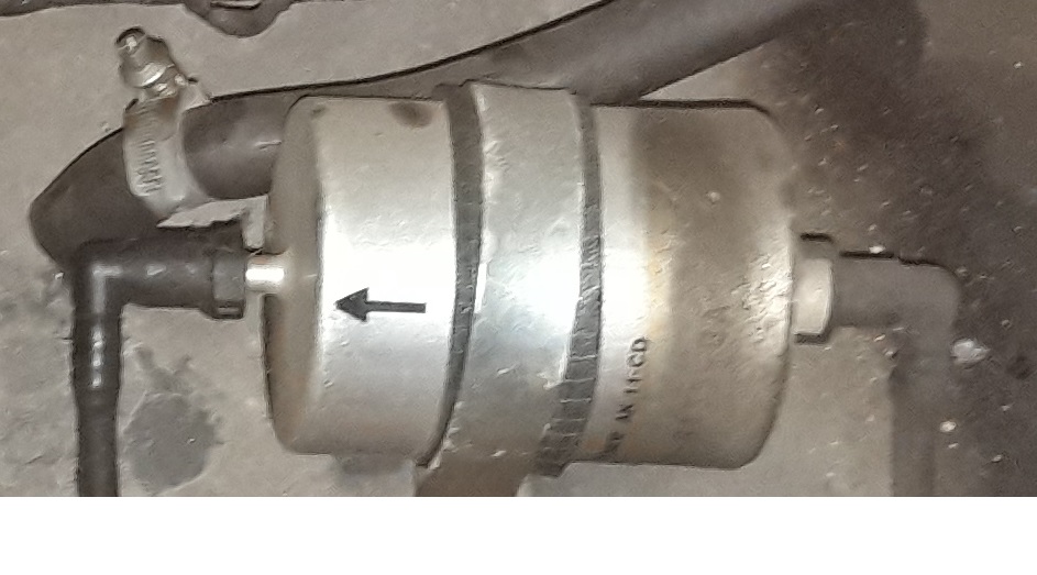

Je souhaite changer le filtre à essence, j'en ai acheté un (chez G. Bobin), je ne connais pas le système qui maintien les durites sur le filtre... l'un des aimables clients du Bar aurait-il déjà fait cette opération et pourrait me renseigner... je ne veux pas tout casser!

Une photo de l'embout faciliterait le conseil.

Sa!ut les copains Normalement c'est un Purflux rock'n'roll le débranchement des durites,il faut normalement une pince spéciale,mais avec une multiprise en pincant l'extrémité du raccord côté filtre sur la partie plate et en tirant le raccord se deboite,j'ai procédé ainsi sur ma 4/4 de 2001

Voila pour la photo...

Messagepar Vampirex » 25 juin 2020, 21:54
Bon, c'est comme les Plus 8. Il faut d'abord faire baisser la pression dans le circuit, il doit y avoir une valve sur le rail commun. Il faut normalement y connecter un manomètre, qui dispose d'un bouton de purge. Si tu n'as pas cet outil, il suffit d'attendre une journée, la pression va baisser naturellement.
Si tu ne fais baisser la pression, au moment où tu vas enlever le premier tuyau, l'essence sous pression va se vaporiser partout, ce n'est pas agréable et surtout dangereux. Tu peux aussi entourer avec un linge l'embout au moment où tu le déconnectes, enfin je te laisse imaginer d'autres méthodes...
Pour la déconnexion, il faut appuyer fort sur les deux boutons en même temps, ça doit être possible avec les doigts si tu es du format Swartzy, autrement il existe une pince spéciale, dont personne ne dispose évidemment. Une pince multiprise fait très bien l'affaire, en entourant les mâchoires avec une protection pour ne pas blesser le plastique, attention c'est fragile. Pour l'enlever tu pousses d'abord l'embout vers le filtre, tu appuies sur les boutons à fond et du le retire très facilement. Pour le remonter, il suffit de le pousser vers le filtre et il se clipse tout seul.
Si tu as des difficultés, je peux de poster un gros plan de l'embout.
Bon courage.

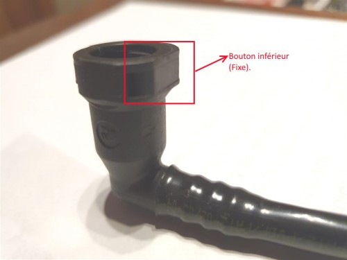

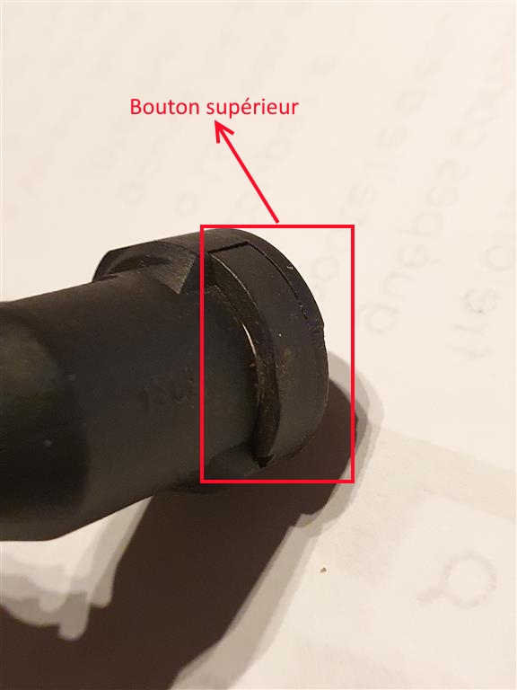

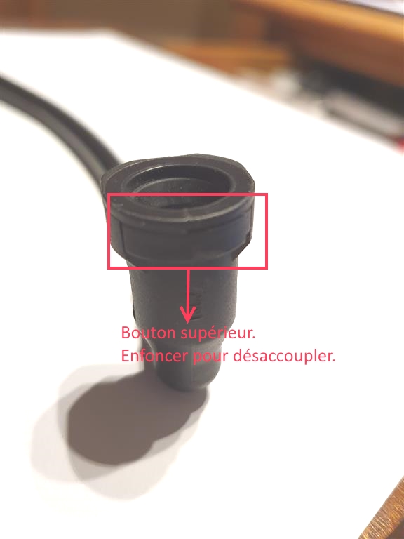

Messagepar Vampirex » 26 juin 2020, 10:38
Voilà, j'espère que ça va t'éclairer. En fait le bouton inférieur est fixe, pour reposer la pince, il fait juste enfoncer celui du haut.
Messages : 4860
Re: filtre à essence
Messagepar Rêveur » 26 juin 2020, 11:51
Superbes photos... MERCI maintenant c'est plus clair! J'avais repéré le bouton mais je ne savais pas s'il fallait lever (avec un tournevis fin) pour libérer le cran ou au contraire appuyer.... cela m'évitera une belle bêtise!
