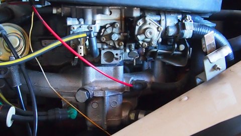

Je joins une photo de mon carbu qui me semble légèrement différent de celui d’Hyppolite.
N’étant pas un génie de mécanique, je préfère attendre vos réactions.
Autres infos qui pourraient etre utiles :
- Quand je roule, le moteur monte bien en régime
- Il y a quelques temps j’ai rafistolé l’embout du tuyau rouge avec du chatterton auto galvanisant. Est-ce une piste ?
Encore merci à tous.

dom a écrit :...Il y a quelques temps j’ai rafistolé l’embout du tuyau rouge avec du chatterton auto galvanisant. Est-ce une piste ?...
Possible, mais pas sûr, le tuyau rouge comme tu dis, c'est la prise à dépression pour l'allumeur et qui donc modifie l'avance à l'allumage, mais si le moteur prends bien ses tours, il ne devrait pas être en cause.
Par contre je vois un système de départ à froid automatique qui reste une problématique mécanique insoluble si ce n'est de les virer, ton moteur perds son ralenti plus à chaud, ou plus à froid ?

Oui, comme je le demandais plus haut il faut vérifier ton allumage.
Une première source de panne pour ton ralenti pourrait être liée au petit tuyau rouge, et plus particulièrement à la capsule à dépression à laquelle il est relié :
retire la tête d'allumeur et réalise une dépression dans le tuyau (aspire en le portant à ta bouche par exemple).
Le plateau rupteur doit bouger en fonction de ton aspiration et revenir en place en relâchant.
Tant que tu y es regarde l'écartement des vis platinées si tu en as (c'est plutôt un capteur Hall, non ??), et l'état du doigt et de la tête d'allumeur.
Si c'est OK et que la voiture tourne bien en roulant (pas d'hésitation du moteur), l'allumage est sans doute bon, et le filtre à essence aussi (on a plus d'hésitations du moteur à haut régime si le filtre est bouché) c'est donc peut être une poussière dans un gicleur.
Tu le démontes et tu le souffles, mais si tu ne le sens pas il y a un autre moyen moins "académique" (donné par un vieux mécano, je te le décrirai si tu ne veux pas démonter).
autre remarque : Il y a forcément une vis de richesse quelque part.
Sinon : le starter automatique peut en effet poser souci (et c'est courant) : filtre à air démonté, on voit par le dessus un volet qui obstrue (ou pas) les 2 conduits principaux du carbu.
obstrué : starter en fonction
désobturé (le clapet est vertical et laisse passer l'air) : starter désactivé
Il suffit de vérifier que, moteur chaud, le volet soit vertical (donc non obstruant). Si ce n'est pas le cas, tu l'aides !!! (en le poussant délicatement)
Essaye déjà ça...
