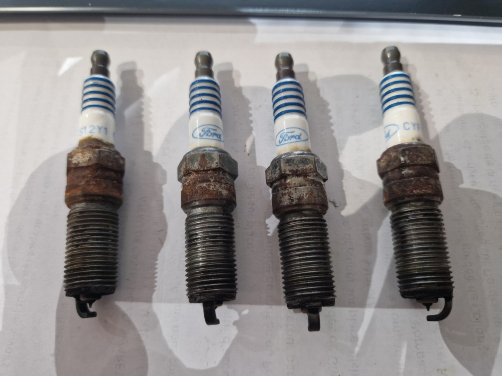

Bonjour à tous
Encore une petite surprise sur une Plus 4 aujourd'hui

Messagepar 2949olivier » 15 nov. 2024, 17:59
A surveiller de près. Personnellement sur la mienne. Dépose des bougies tous les deux ans
Nettoyage et remontage avec de la graisse ad hoc

ça doit faire un moment qu'elles n'ont pas fait d'étincelles...

Beau boulot bravo, c’est sur qu’avec des bougies comme ça elle devait bien tourner…

Si ma mémoire est bonne le pb des bougies rouillées à déjà été abordé.... cela est dû aux louvres du capot qui permettent à l'eau de s'infiltrer directement dans les puits de bougies... (pour les moteurs 4 cylindres) il doit être possible d'éviter le pb en fabriquant un déflecteur protecteur placé à l'aplomb des puits de bougies. Sur le Roadster on a pas ce pb... mais pour changer les bougies (série1 V6 Duratech) il faut déposer le collecteur d'admission :lol:
