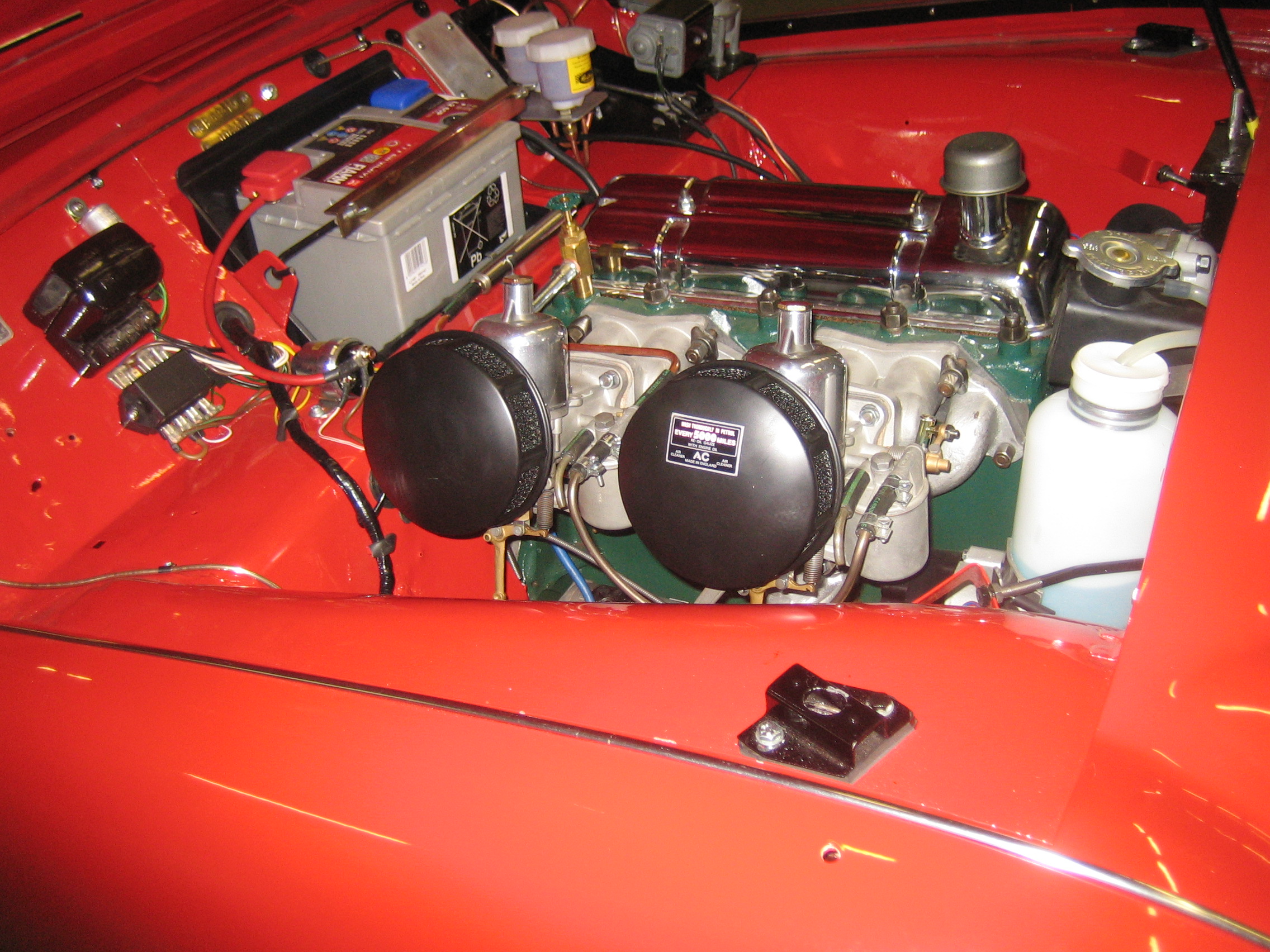

Possible, franchement que ce soit sur mon 4/4 ou mon Spitfire, ce montage simplissime fonctionne, je ne vois pas pourquoi il ne fonctionnerait sur ton bolide.
Sur une TR3 que j'ai restauré, j'ai installé le même système et son propriétaire ne m'a jamais signalé de problème de ce côté :

Messagepar Gege » 01 déc. 2023, 08:57
Ben ouais, Lou, il y a déjà qques années que tu en as installé un sur ma 4/4 de 1971, et ça fonctionne au pt'i poil
