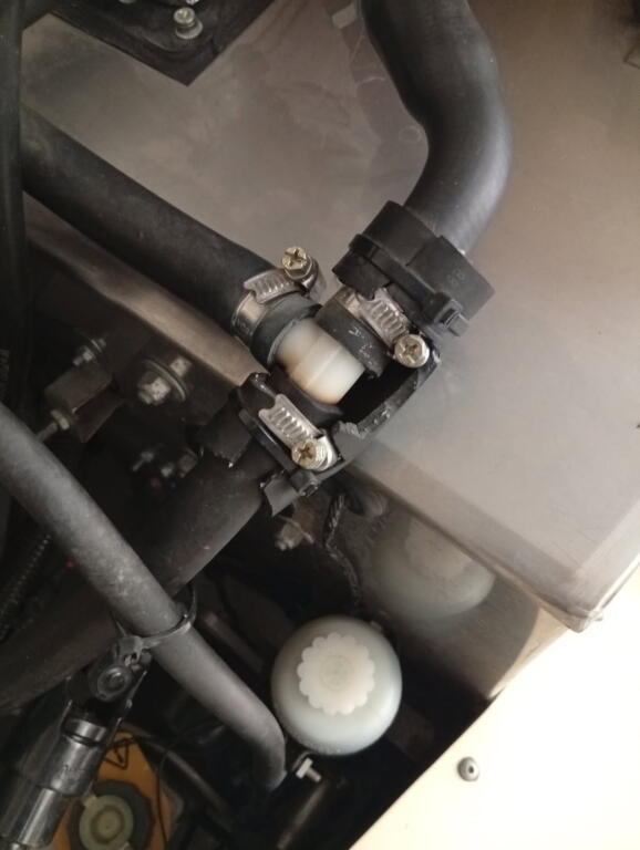

De source professionnelle Morgan très autorisée, la seule pièce à changer impérativement de manière préventive sur le circuit de refroidissement est le Té en plastoc proche du vase d’expansion par un modèle en laiton
Là a moins, on a une source avérée de panne fréquente

Philippe83 a écrit :Merci Denis de cette alerte. Tu aurais une référence pour l’approvisionner ?
Plombier ou magasin de bricolage
C’est un banal té en laiton diamètre 16

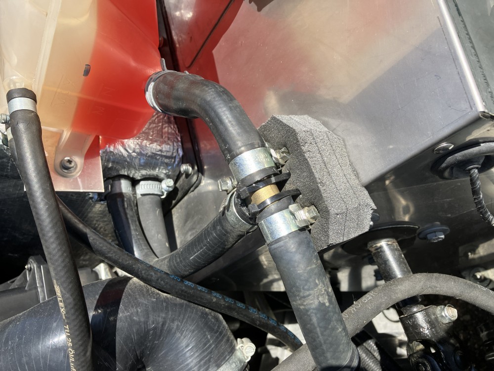

Messagepar lelibon » 08 août 2026, 12:07
Sur la mienne, j'ai façonné une vieille durite pour protéger ce té en rilsan ou nylon. Il est vrai que le temps, les vibrations et frottements auraient percé ce T qui repose sur la paroi alu.

Messagepar Rêveur » 08 août 2026, 14:32
lelibon a écrit :Sur la mienne, j'ai façonné une vieille durite pour protéger ce té en rilsan ou nylon. Il est vrai que le temps, les vibrations et frottements auraient percé ce T qui repose sur la paroi alu.
Cela ne changera pas grand chose.... ce T en plastique à tendance a éclater (vieillissement du plastique soumis au contraintes de variations de pression et de température....). C’est une des toutes premières modifications que j’ai fait sur mon Roadster en remplaçant par un T en laiton diamètre 16 de plomberie (merci à G.Bobin pour ses conseils!), ça coûte quelques euros et quelques minutes.... et ça évite de gros pépins!
