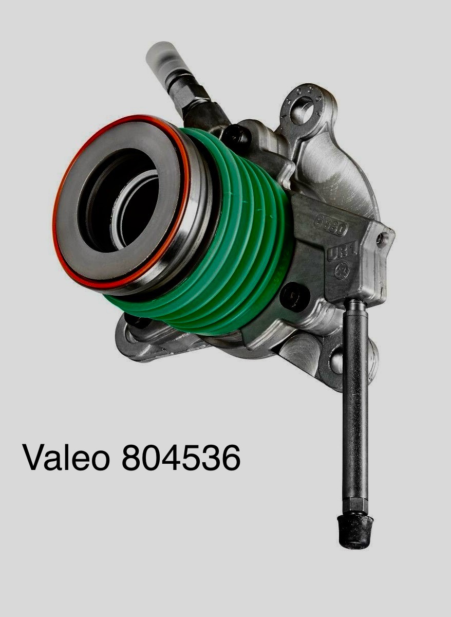

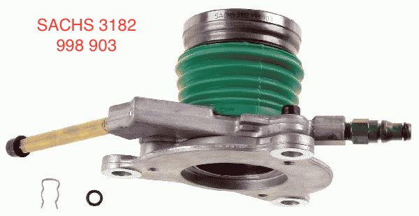

voici les modèles qui correspondent
Sachs 3182 998 903.jpg (39.72 Kio) Vu 4361 fois
Messages : 804
Re: Butée hydraulique
Messagepar JMGRD » 15 oct. 2024, 16:30
Tout ce qui ce monte se démonte que ce soit serti ou assemblé a froid ,je pense que c'est réparable ,je vais voir cela des que j'en ai une sous la main , les joints d'étanchéité se refabricant sur mesure (une fabrique par chez moi)

Mais ça vaut de l'or une pièce pareil!??? :o
A priori 1 dispo sur le site de Valeo et 1 autre sur le site d'Autodoc (moins couteuse...)

lolo106 les butées en lien ne correspondent malheureusement pas ,elle sont pour les versions diesel l'opposé du modele recherché comme si tu voulais mettre une chaussure gauche a ton pied droit ,mon ami en panne n'a pu monter celle commandée . La refabrication semble effectivement la solution sous réserve du sérieux de l'entreprise

Une réparation ne parait pas devoir être insurmontable.
Logiquement, ce n'est jamais qu'un piston qui coulisse dans une pièce de fonderie, l'étanchéité étant faite par un joint torique. Le tout protégé par un soufflet.
En comparant avec le principe d'un étrier de frein, la pièce de fonderie (sur la photo, manifestement 2 pièces d'alu assemblées) doit être récupérable si il n'y a pas eu d'accident mécanique. Ce qui s'use avec le temps, s'est le joint torique et surtout le piston qui se pique.
Il ne doit pas être impossible avec le matériel ad d'hoc de refaire un piston neuf puis un chromage dur. Quand au joint torique, ça devrait se trouver tellement il en existe sur le marché.
Qu'en pensez vous ?
Messages : 8826
Messagepar LOU01 » 15 oct. 2024, 23:47
Le Canut a écrit :...Qu'en pensez vous ?
Une solution pour le soufflet ? M'a l'air bien spécifique...
Comment s'est branlé dedans, quelqu'un en a déjà ouvert un ?
