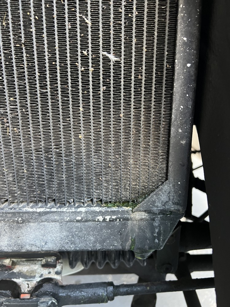

Quel produit anti fuite radiateur me conseillez vous?

Messagepar Philt » 25 août 2024, 22:36
J'ai ai une dans le même genre.... démontage cet hiver et direction Cusset
Messages : 4801
Re: radiateur again
Messagepar Rêveur » 26 août 2024, 00:05
Philt a écrit :J'ai ai une dans le même genre.... démontage cet hiver et direction Cusset
Effectivement même endroit.... mais sur mon radiateur c'est moins visible car pas encore de dépôt verdâtre et le radiateur est ecore couleur alu quasi comme neuf apres presque 5 ans.... Sur mon radiateur precedent que j'avais conservé il y avait ces trace en haut a droite et a gauche...
Je pense que je vais déposer mon premier radiateur a Cusset chez Radia Soudure et que je ferai l'echange quand il sera réparé.
En attendant un coup d'antifuite à mon prochain passage dans le Jura (je suis rentré de vacances ce soir....et donc en region parisienne :cry: ) dans un mois, et petite virée puis vidange du circuit si plus de fuite.
Au vu de la verdure autour de la fuite, peut être ajouter du glyphosate dans le LR ?

Passage dans le Jura ce week-end et... en un mois un demi verre (environ 10cl) de liquide récupéré sous le radiateur. Deuxième constat il y a 2 fuites... une de chaque côté en bas du faisceau.... les radiateurs alu sont vraiment de pietre qualité. Donc traitement des fuites avec de l'anti fuite Facom. Une dose dans le reservoir de liquide de refroidissement à froid puis chauffage ouvert en grand et mise en route du moteur durant 15mn au ralenti puis 35km de route.... plus de fuite en rentrant.... pour l'instant j'en reste la... on verra comment ça évolue.mais si ça recommence (ou plutôt quand ça recommence...) je remonterai un radiateur acier ou alors un cuivre que je ferai faire! D'autant que le tarif des radiateurs alu chez Morgan a explosé depuis 2020... on est passé de 800€ environ a 1350€ pour un produit de cette qualité ça me semble beaucoup trop! :twisted:
