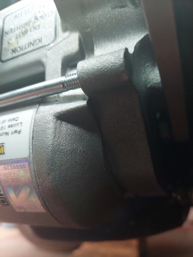

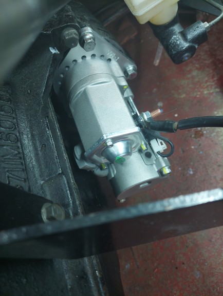

Messagepar morg89 » 14 févr. 2025, 16:14
photos de montage demarreur hi torque

Messagepar 4HP » 14 févr. 2025, 16:19
La classe!
Merci a toi, ça donne envie.
