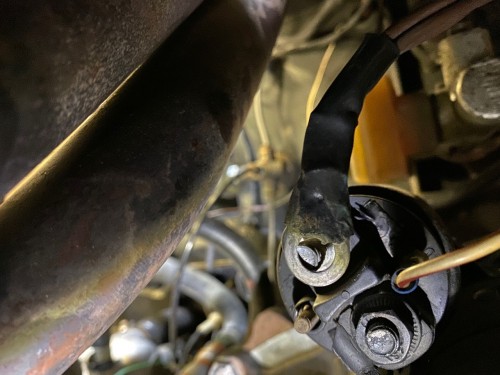

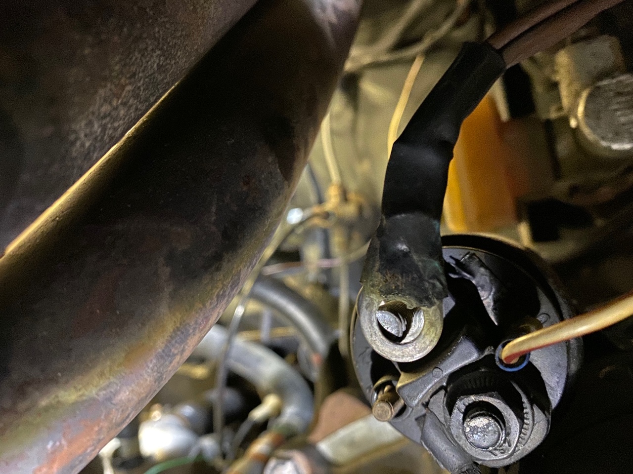

Bon voici les premiers résultats: effectivemenent ce démarreur et en particulier le solenoide sont vraiment près de l'échappement: moins de 2 cm....:

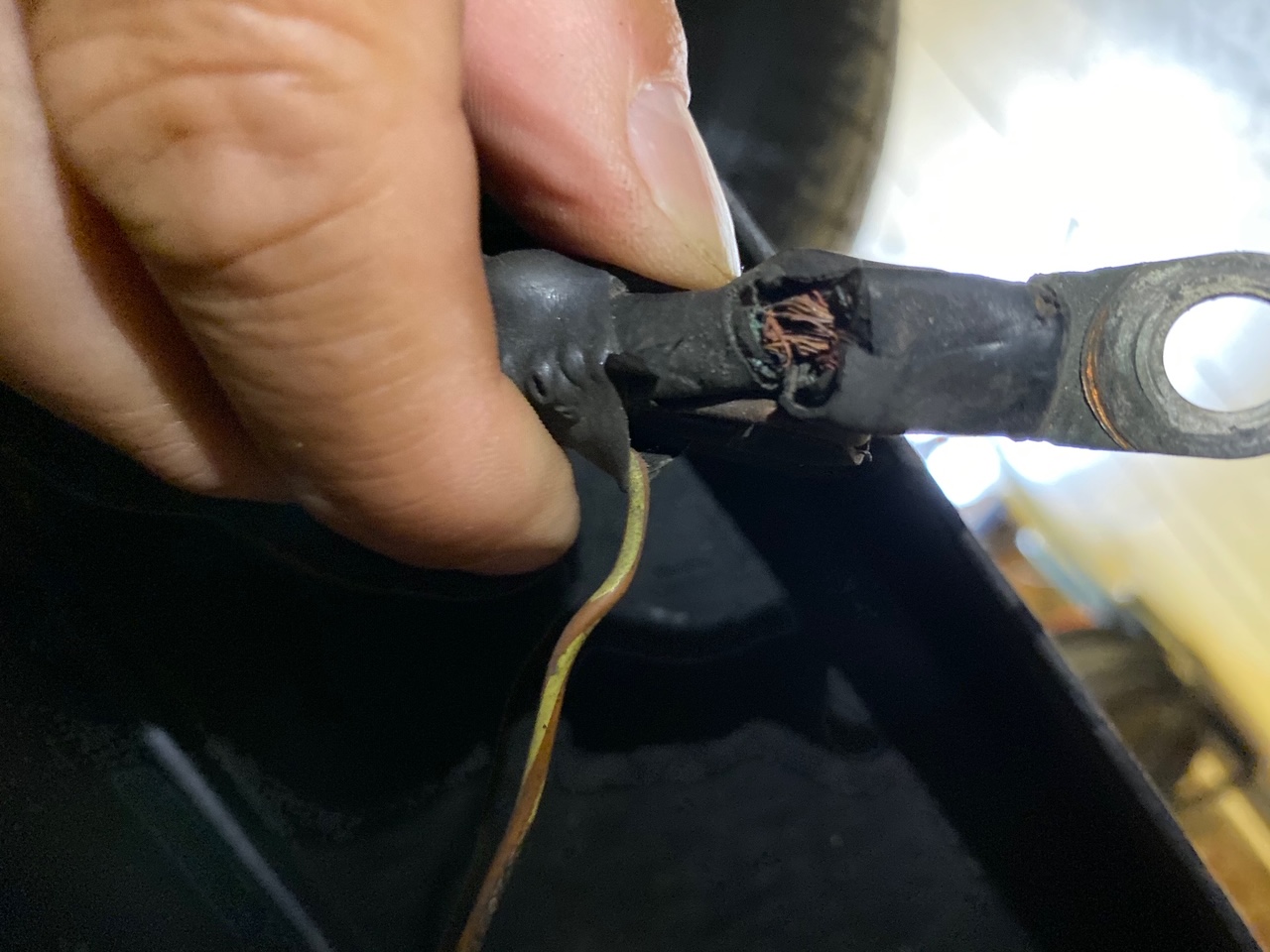

De plus, 2 de mes arrivées au solénoide sont dénudées et corrodées:
Donc mercredi (je ne peux pas avant) je vais:
1- nettoyer, "contact sprayer" et isoler les 2 cables
2- rabaisser tant que possible les connexions afin de les éloigner de la ligne d'échappement
QUESTION: connaissez-vous un isolant spécifique qui résiste plus à la chaleur ?
