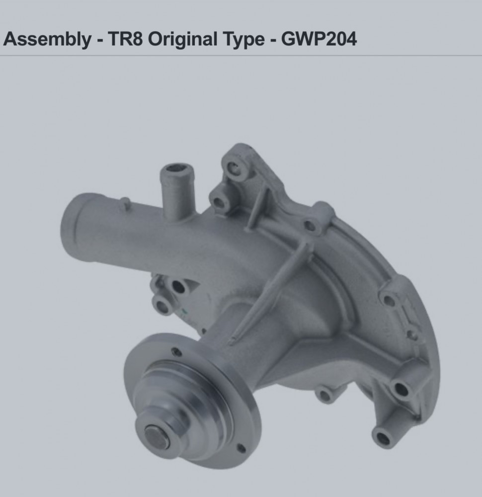

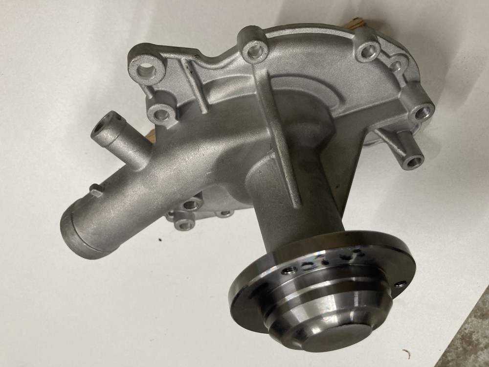

Suite à mon problème de pompe à eau et suivant les conseils des membres du forum, j’ai commandé une pompe réf GWP204 chez Rimmer Bros en GB. Délai de livraison 5 jours ouvrables respecté. J’ai fait rectifier le nez de 20mm chez un artisan ajusteur-fraiseur. A bien regarder la pompe déposée il y a des traces d’outil sur le nez, elle aurait bien subit une rectification de son nez dans une vie antérieure. Il me reste le remontage. À ce propos on m’a conseillé d’enduire les vis de Loctite 572 ? Qu’en pensez-vous ?
En photos jointes pompe à eau avant et après rectification du nez.
Bonne journée à tous.
