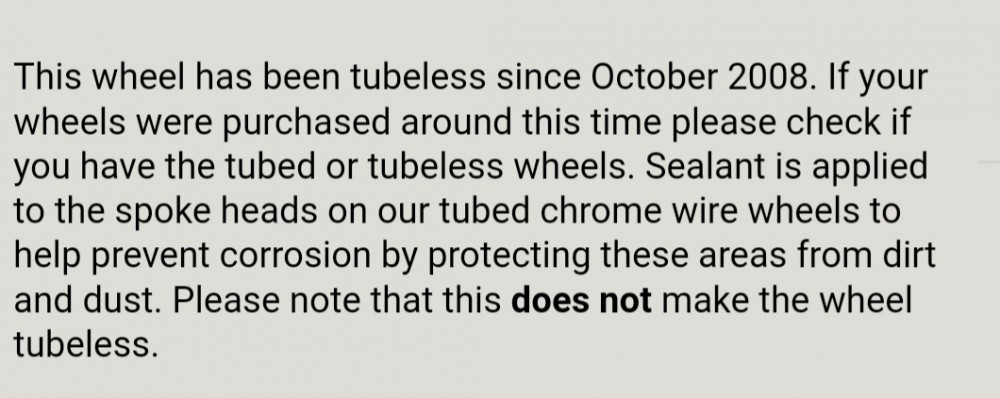

Je constate que mes 4 pneus sont l'objet d'une fuite lente mais notable...
Des pneux Hankook tubless neufs équipent la voiture depuis son achat, j'ai confié réparation du pneu le plus sensible à un garage, mais après une semaine après vérification je constate toujours une fuite !
Un problème avec les roues à rayons ? quelqu'un a t il un conseil ?

La réponse est peut-être ici:
Motor Wheel Service - Motor Wheel Service https://share.google/vLDXObVQsh8fqtB3u
