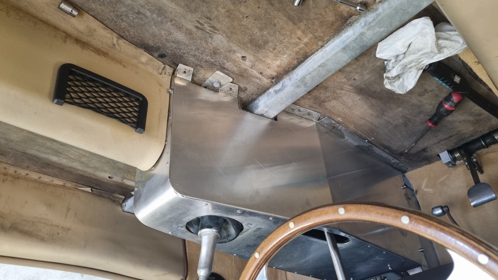

Today je bute sur le démontage de la console centrale. 2341 petites vis lancées au hasard par le monteur mais faciles a démonter.
Reste la console qui semble fixée sur rien (vu par en dessous) mais qui bouge pas... :ugeek:
J’attaque le petit tunnel derrière. Cest peut être la solution...

As-tu pensé aux vis sur la cloison pare-feu (sur ta photo on ne voit pas si tu les as déposées).
Je pense qu'il faut aussi que tu déposes le tunnel de transmission.
Sur la mienne, pour illustrer:
Une aventure similaire, pénible et que j'aimerais oublier, ICI, mais tu n'auras vraisemblablement pas le même problème.

Au fond sous le tdb et derrière le bloc qui comporte commande de chauffage et autoradio n’y aurait-il pas des vis? De même ne faut-il pas déposer le tunnel de transmission pour accéder à des fixations a la jonction avec le bloc alu qui couvre la bv?

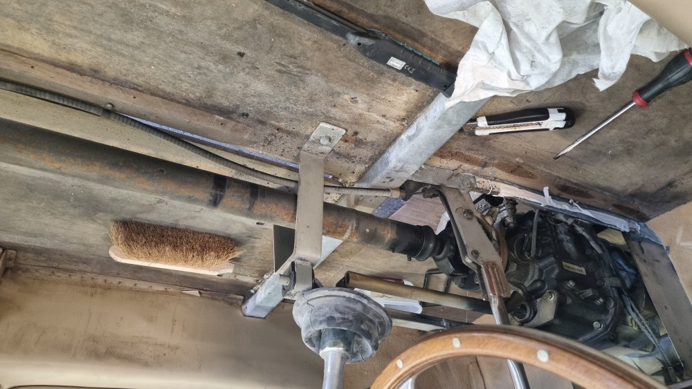

J’avais démonté les 2 vis sous le chauffage. Ca ne change rien. Il y a bien un redant qui s’accroche au tunnel de transmission. Je viens de soulever le cuir et enlever toutes les vis.
La partie arrière évasée est épaisse et a aussi un redant qui rentre dans la cloison arrière....
Corsared, je vois que je partage tes soucis antérieurs. Tu as démonté le chauffage finalement ?
Modifié en dernier par Philippe83 le 18 sept. 2026, 16:02, modifié 1 fois.

Messagepar CorsaRed » Hier, 16:00
Philippe83 a écrit :J’avais démonté les 2 vis sous le chauffage....
Je pense qu'il y en a plus que deux.

Messagepar Philippe83 » Hier, 16:10
On progresse...

Surprenant, ton tunnel de boite est en plusieurs éléments rivetés !
Philippe83 a écrit :Corsared, je vois que je partage tes soucis antérieurs. Tu as démonté le chauffage finalement ?
Non, pour déposer le tunnel, je lui ai démonté sa gueule à coup de dremel ! J'étais peut-être un peu énervé alors que je suis habituellement d'une sérénité sans faille.
C'est mieux maintenant, LOU01, qui a ma bagnole sous la main en ce moment, peu te le confirmer.

Messagepar Philippe83 » Hier, 16:29
Pareil....y a du mastic...il faut forcer et ca vient ....
