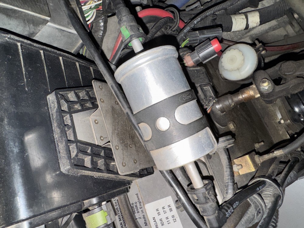

Messagepar Philt » Hier, 08:21
par hasard , quelqu'un aurait la ref de ce filtre a essence?
ça serait peut-etre ça?
https://www.auto-doc.fr/valeo/7152722#f ... -carburant
Messages : 527
Re: Filtre à essence
Messagepar Nestor59310 » Hier, 10:18
Voici le fruit de ma recherche sur l'internet mondial ;) :
Pour une Morgan 4/4 de 2001 équipée du 1.8 Ford Zetec, La référence Morgan la plus solide :
Fuel Filter – Morgan 4/4 Zetec
Référence fournisseur : FFC002
avec des dimensions annoncées d’environ 13 × 8,2 cm. Cela correspond assez bien au gros filtre cylindrique visible sur votre photo.
Le catalogue Morgan Parts distingue également spécifiquement un « Fuel Filter » pour 4/4 ZETEC, différent de celui des modèles 4/4 FOCUS.
Mon conseil
Pour votre voiture, je chercherais donc en priorité le filtre Morgan 4/4 Zetec, référence FFC002.
Vous pouvez le voir ici :
Fuel Filter – 4/4 Zetec (Morgan Kent)⁠
Important : 2001 est une année de transition chez Morgan. Le catalogue d’époque distingue des éléments pour 4/4 1800 Zetec et d’autres pour 4/4 Focus à partir d’octobre 2000. Il serait donc idéal de vérifier la date exacte de fabrication ou, encore mieux, le code moteur Ford avant de commander.
Si vous me donnez les 8 derniers caractères du numéro de châssis Morgan ou une photo de la plaque moteur/du filtre démonté avec ses dimensions, je peux essayer de retrouver l’équivalent Ford, Bosch, Purflux ou Mahle avec beaucoup plus de certitude.

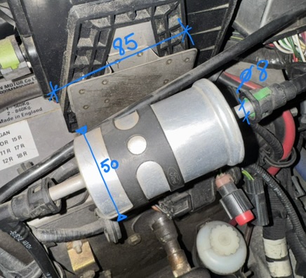

merci , mais ce n'est pas la dimension ( chez Ducati, on dit "c'est luigi qui a monté la moto vendredi a 16h et il a fini les caisses de la semaine" ) du coup Jack ( ou harry) a du faire la même chose :
mon filtre c'est ça, ça devrait se trouver:
filtre morgan.JPEG (125.55 Kio) Vu 72 fois
